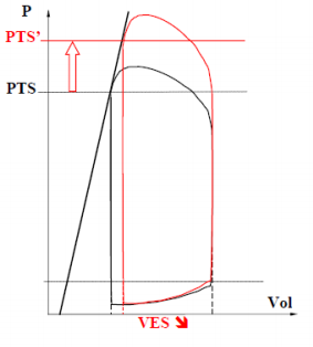

Pour précision, la post charge est la pression qui est dans le ventricule ou dans l'aorte ? (pour la partie gauche du coeur)
Parce que dans les ronéos de l'an dernier il est marqué que si la post charge augmente, on a une diminution du VES et du débit.
Et moi je pensais que la post charge était la pression dans le ventricule ? Mais je pense que je me trompe car si la post charge augmente et qu'elle correspondrait à la pression dans le ventricule le VES augmenterait ?
Et du coup la pression télésystolique c'est la pression qui est où ??
Tout était clair et simple et la je me suis tout embrouillé :lol:
Merci :messed:

Tout d'abord: la post-charge est l'ensemble des réristances à l'éjection ventriculaire, c'est donc ce qui empêche le sang d'être éjecté. Pour simplifié, on l'assimile à la pression aortique dans le ventricule gauche.

La pression télé-systolique est la pression à l'intérieur du ventricule en fin de systole.
En gros, quand la pression à l'intérieur du ventricule est supérieure à la post-charge, donc à la pression aortique, on va pouvoir commencer l'éjection.
Pendant la systole, quand la pression à l'intérieur du ventricule redevient inférieure à la post-charge, on va avoir la fermeture de la valve d'éjection.
Donc la pression télé-systolique et la post-charge ne sont pas la même chose.
En revanche, la post-charge conditionne la PTS, donc une augmentation de la post-charge entraînerai forcément une aumentation de la PTS.
Augmentation post-charge.png (16.21 Kio) Vu 567 fois
Et inversement, diminution de la post-charge entraîne forcément une diminution de la PTS.
Diminutiontion post-charge.png (13.44 Kio) Vu 567 fois
Une augmentation de la post-charge va causer une diminution du VES (parce qu'on va augmenter les résistances) et une diminution de la postcharge va causer une augmentation du VES (parce qu'on diminue les résistances).

Messagepar ngugu » 15 Jan 2015, 11:57
Désolé de ne répondre que maintenant :mrgreen:
C'est bon j'ai compris c'est plus clair maintenant avec la bonne définition de la post charge :lol:
Merci beaucoup :coeur:
