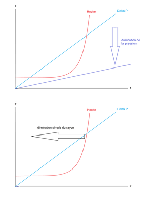

Je me demandais si dans le cas d'une hypotension on pouvait s'arrêter au point d'équilibre instable ou si on allait directement dans le collapsus du vaisseau ?

lors d'une hypotension, en fait, c'est la pente de la loi de Laplace qui va diminuer (parce que comme les français parlent mal, quand on dit hypotension c'est plutôt hypopression qu'on devrait dire :hypnotized: ) ; si tu perds le point d'équilibre stable, tu perds aussi le point d'équilibre instable.
Par contre, lors d'une diminution simple du rayon, par un autre phénomène qu'une modification de la tension, si ton rayon part du point d'équilibre stable et diminue, oui, il pourra s'arrêter au point d'équilibre instable (par contre il faut qu'il s'arrête pile poil dessus sinon... il va réaugmenter ou continuer à diminuer selon le côté sur lequel il est)
:arrow: attention à ne pas t'embrouiller entre hypotension et diminution simple du rayon :wink:
C'est good ? :glasses-nerdy:
