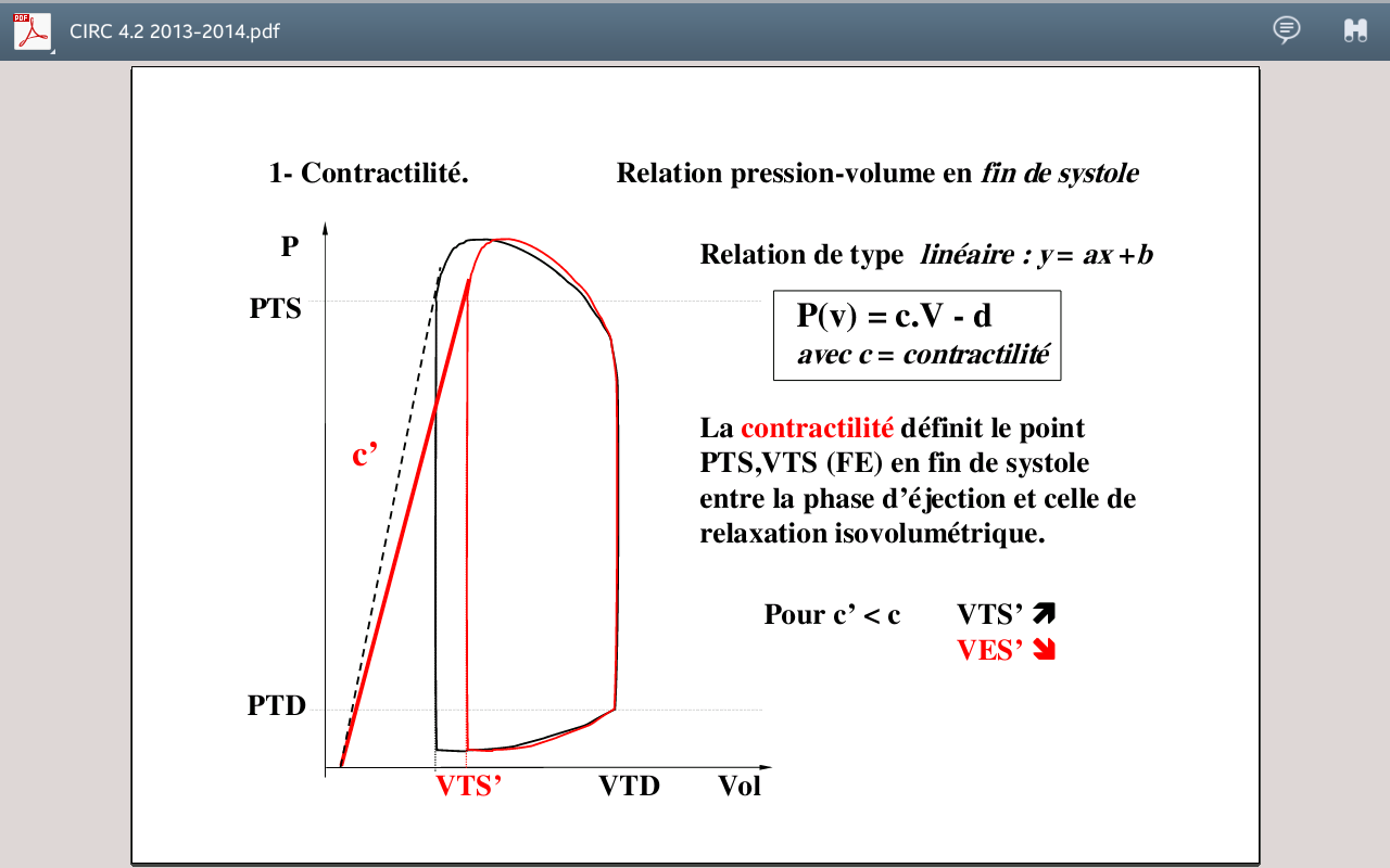

Je travaille sur me diapo du prof, et je galère un peu ..
je vous explique : étant toujours aussi peu douée en maths @@ j'ai eu beaucoup de mal à comprendre les graphs ..
Alors le problème est sur la capture que j'ai prise .. je ne comprends pas du tout pourquoi " c' < c " ..
c'est une question peut être simple mais je bloque dessus :confused:
donc comme je ne comprends pas ça, j'ai bien sûr du mal à comprendre la suite : pourquoi le Volume telesystolique' augmente, et pourquoi le Volume d'éjection systolique' diminue :dont-know:
Merci d'avance :go-away:

c est le coefficient directeur de la droite de la contractilité ; plus il est important, plus la droite montera rapidement = plus elle sera pentue. C'est tout ce que tu dois savoir pour comprendre le cours.
Du coup, on peut dire que le c de la droite noire est plus grand que le c' de la droite rouge : c'<c.
Quand la contractilité diminue, le c diminue, donc la droite s'aplatit
--> ton VTS augmente et comme VES = VTD - VTS, ton VES diminue
C'est mieux ? Je ne sais pas si j'ai tout à fait répondu à ta question... :glasses-nerdy:

C'est mieux ? C'est parfait même :embarrassed:
Merci d'avoir répondu aussi vite déjà :dazed: et surtout aussi précisément vu que j'ai tout compris, ormi la formule du VES mais comme je ne connais pas encore mon cours c'est normal, mais au moins je sais ce que ça engendre, ça m'a bien aidé !
et ce coup de coefficient directeur j'y aurais jamais pensé :lol:
En tout cas merci encore :bye: :bye:
