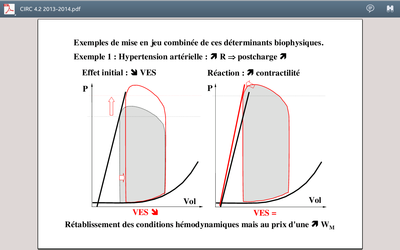

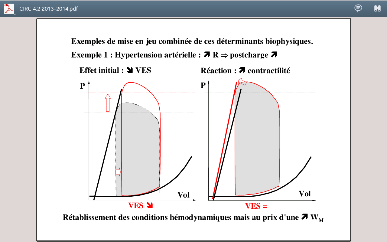

Pour ceux qui suivent les questions en biophysique, je travaille (encore) sur les diapo du prof, et j'ai (encore) un soucis sur une diapo :confused:
J'ai encore mis une capture pour vous montrer mon soucis :
ne ne suis pas encore à l'aise avec les différentes notions, donc je m'embrouille sur cette diapo, l'HA augmente telle la postcharge ou la contractilité ?
avec la réponse précédente de Valentine (si elle lit ce message) j'ai compris donc que si la contractilité augmente, VES augmente,
et sur cette diapo on se retrouve avec un VES qui baisse, puis un VES = ?? :hypnotized: :hypnotized:
Je suis perdue avec cette diapo :dazed:

Messagepar Val42B » 26 Jan 2015, 11:31
Cooooucou :D
La postcharge correspond aux résistances à l'éjection du sang. Comme l'HTA est une augmentation de ces résistances, l'HTA augmente la post charge.
--> le VES diminue, puisque le VTS augmente.
En réaction, pour ne pas vivre avec un débit insuffisant, ton coeur va augmenter sa contractilité ; quand la contractilité augmente, le VTS diminue et donc le VES augmente. --> ici, le VTS va diminuer jusqu'à retrouver sa valeur de base, avant l'augmentation de la postcharge --> ton VES est le même que celui de base.
Il est a noter que le VES redevient normal mais que l'aire sous la courbe a augmenté, donc que le travail cardiaque a augmenté. :soldier:
C'est good ? :glasses-nerdy:
