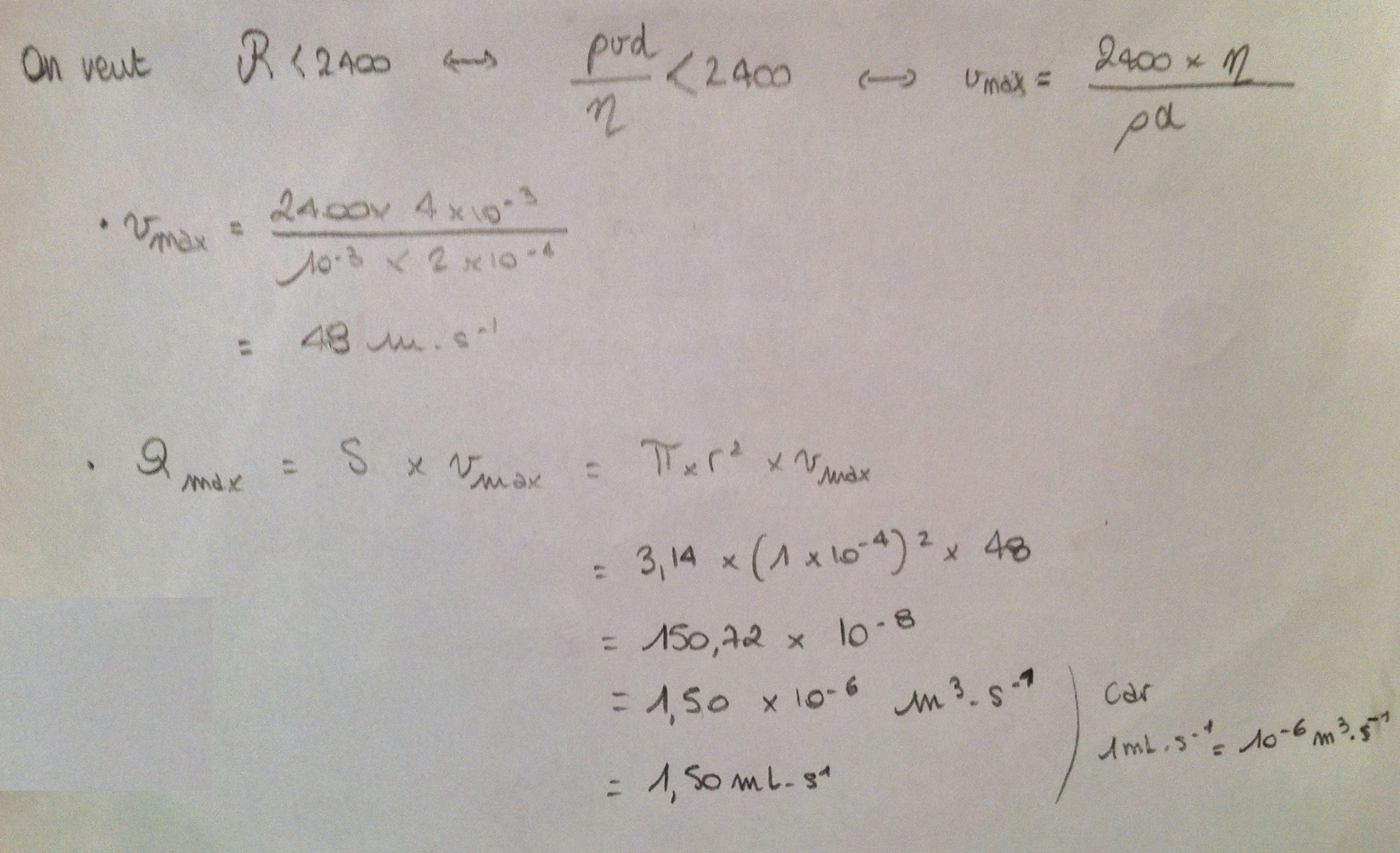

Bonjour ! je n'arrive pas à comprendre comment trouver le résultat.. je pense avoir le bon calcul mais mon problème vient au niveau des conversions.. :/ la réponse donnée est la B (moi j'ai trouvé 1,44 ce qui pourrait coller avec le résultat mais comme on nous demande le résultat en ml/s-1 et que le débit dans le cours il est en m^3/s-1 -> je me suis dit qu'il fallait convertir, sauf que là ducoup il n'y a plus de résultat qui correspond :( ) Bref si une âme charitable pouvait me faire la correction détaillée ça serait super ! :D
Question 2
Quel est (en ml.s-1) le débit maximum d'un perfuseur qui garantit que l'écoulement soit laminaire sachant que les caractéristiques du fluide sont ρ (masse volumique)= 103 kg.m-3, η(viscosité)= 4x10-3 kg.m-1.s-1, que les tubulures sont de sections circulaires et ont un diamètre de 0,2 mm et que la valeur maximale du nombre de Reynolds pour un écoulement laminaire est 2400 ?
A :0,375 B :1,5 C :6 D:94,2 E:125
Merci d'avance :)

Coucou ! :lool:
La réponse est bien la réponse B ! Je t'ai mis le développement ci dessous :
C'est ce à quoi tu pensais ? :glasses-nerdy: Si tu beugues encore, n'hésite pas ! :blowkiss:

Messagepar popsi » 12 Fév 2015, 22:45
Merci beaucoup c'est super ! :) et non c'est pas exactement comme ça que j'avais fait :$
