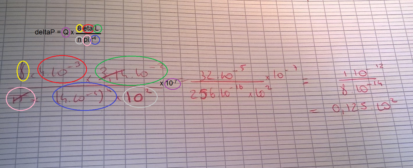

Bonjour, serait il possible que vous me fassiez la correction détaillée du QCM (j'ai la correction du site, mais elle n'est pas détaillée) parce que je ne trouve pas le même résultat :D
Soit une artériole avec un débit sanguin de 6 ml.mn-1 (η= 4x10-3 kg.m-1.s-1).
Elle se divise en un réseau de 100 capillaires en parallèle.
En considérant que tous les capillaires ont un même rayon de 0,4 mm et une même longueur de 3,14 cm, quelle est (en Pa) la chute de pression entre l'entrée et la sortie de ce réseau capillaire ?
A : 7,5 B : 12,5 C : 200 D : 665 E : 1330
Merci d'avance Bonne journée ;)
PS : (j'ai utilisé la fonction recherche mais c'est pas le même QCM c'est un qui ressemble qui est corrigé :mrgreen: )

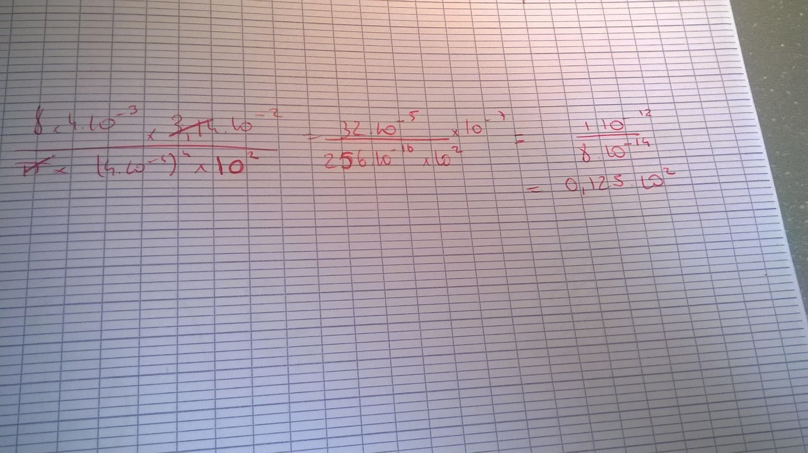

Messagepar Socca » 21 Fév 2015, 12:44
Le 10^-7 c'est le débit que j'ai converti de ml/min en m3/s parce que P=R*Q donc c'est B
derien

Messagepar Val42B » 21 Fév 2015, 19:40
Je confirme la réponse de Cyril83, merci !
Je remet l'image, j'y ai juste rajouté la formule et le débit dans la première partie de l'équation, pour que tout soit clair :glasses-nerdy:
Pour les simplifications, pensez que 8*4 = 4*4*2 et que 4^4 = 4*4*4*4 = 4*4*4*2*2, ça aide :soldier:
:blowkiss:

Messagepar A!ex » 21 Fév 2015, 20:40
Ok super merci beaucoup à vous 2 :D
