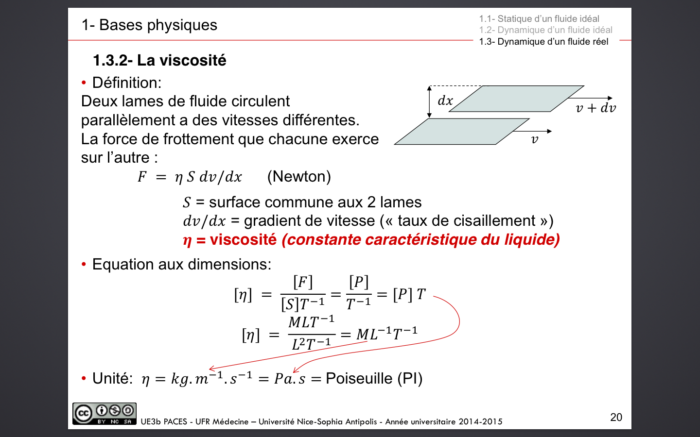

Il y a un petit problème dans la formule du prof... (diapo 20 du cours 1)
Dans la formule de êta (avant dernière ligne) il y a un problème avec les T-1. Si on simplifie on ne devrait pas trouver de T-1 dans le résultat final... :?

Oui c'est au numérateur qu'il y a erreur, c'est une force donc une masse multipliée par un accélération donc [M]*[L]*[T]^-2.
C'est bon ?

Je confirme, on va faire remonter ça si on en a l'occasion !

C'est confirmé par le prof concernant la question initiale : "C’est parfaitement exact. C’est une erreur de frappe dans la version de cette année."
