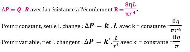

Je ne comprends pas bien ce que le prof entend par "section constante" p10 de la ronéo 8 ? :o il dit que "delpaP=k.L pour une section constante, si non delpaP=k'.L/r^4 ".

Voilà en avant première un screen shot de la fiche sur les cours de Darcourt ! Je ne t'ai pas répondu plus tôt parce que je voulais être sure de moi.
Section constante c'est quand r est constant. Quand je dit que L change, c'est la longueur du vaisseau qui change, et comme on n'a jamais deux vaisseaux exactement de la même longueur, L est toujours comptée comme une variable et pas une constante.

C'est tout bon pour toi ? :soldier:

Géniale merci beaucoup ! :D
