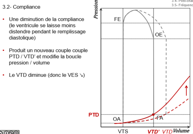

Darcourt a fait son cours ce matin, et je me trouve dans l'incompréhension devant certaines notions de son cours.
Il définit la compliance diapo 25 : Si j'ai bien compris compliance = PTD/VTD
Capture 2.PNG (8.51 Kio) Vu 515 fois
Et vous voyez qu'ensuite il est dit que lors de la diminution de la compliance, (la courbe est décalée vers la gauche) le VTD diminue entrainant la diminution du débit etc. Sauf que pour moi compliance et VTD évoluent en sens inverse bref il y a quelque chose qui coince pour moi.
(Par ailleurs, le prof n'a pas parlé de l'élastance)
En espérant que vous pourrez apporter une solution à mon problème :bye:
Bisous isovolumétriques :blowkiss:

kinésine a écrit:Il définit la compliance diapo 25 : Si j'ai bien compris compliance = PTD/VTD
NEIN ! : la compliance définit l'endroit où PTD et VTD se rejoignent, à la fermeture de la valve d'admission.
Ce n'est pas un rapport, il définit quel sera le VTD pour un PTD donné
En fait, une diminution de la compliance signifie que le ventricule peut moins se distendre et se remplir de sang : Le volume à la fin de la diastole sera donc inférieur à celui physiologique.
:arrow: Donc une diminution de la compliance entraine une diminution du VTD

Je confirme ! :lool: C'est bon pour toi Kinésine ?
