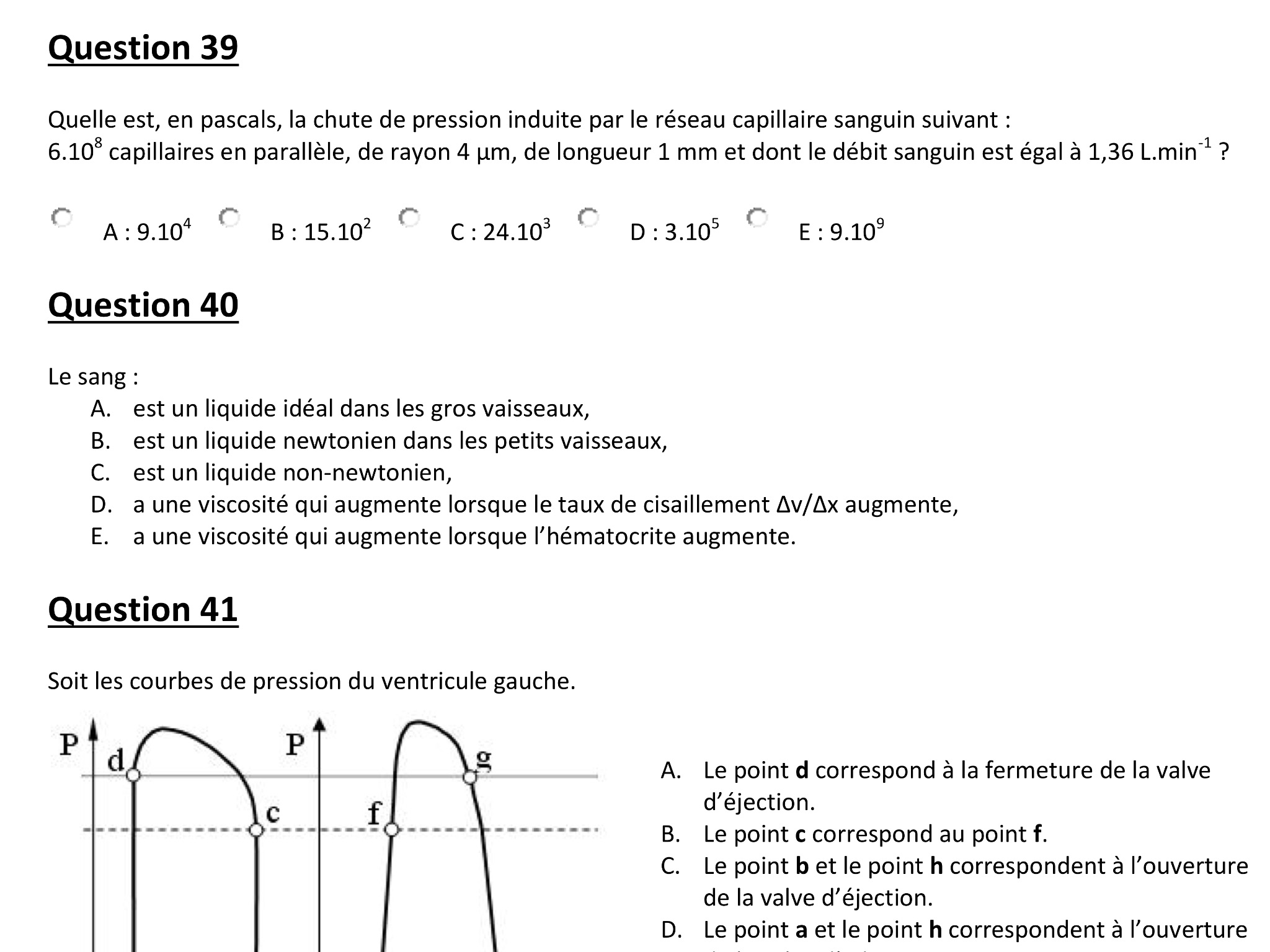

Yo !
J'arrive pas à en découdre avec ce QCM utilisant la loi de Poiseuille :
Je tombe à chaque fois sur 2.103 ce qui est loin du 15.102 de la correction !
Merci d'avance pour l'aide !

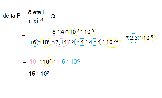

Cadeaaaaau :party:
calcul poiseuille 09 03.png (6.91 Kio) Vu 395 fois
C'est bon pour toi ? :glasses-nerdy:

Reponse tutoresque Impecc !
Bonne soirée
