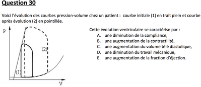

Bonjour, je ne comprends pas pourquoi la E est juste (QCM du prof) :
Dans le cours : FE = VES/VTD = VTD-VTS/VTD :angel:
Donc si VTD augmente je ne comprends pas pourquoi FE augmente :lol:
Si quelqu'un pouvait m'aider :bashful:
Merci d'avance Bonne soirée ;)

Plop, sur ton graphique tu vois que ton VTS est a peu de chose près resté le même là où ton VTD a énormément augmenté ce qui veut donc dire que la différence VTD-VTS est bien plus importante qu'elle ne l'était avant donc le VES est beaucoup plus grand qu'il ne l'était auparavant donc VES/VTD augmente lui aussi et grandement d'ailleurs vu l'écart que tu as entre les 2 courbes.
Pour clarifier, prenons des valeurs arbitraires
Originellement un VTS de 40mL et un VTD de 120 on a donc un VES de 80 et une FE de 80/120
Avec la deuxième courbe on a un VTS qui passe à tout péter à 60-70 et un VTD à 240 grand minimum
On a donc un VES à 180~190/240. Et bien 19/24 c'est plus grand que 8/12 ^^

Ah ok je vois ce que tu veux dire je ne l'avais pas vu comme ça, t'as raison merci pour l'explication ;)
J'attends au cas où confirmation d'un tut (si il veut rajouter un truc) :angel:

Je confirme ! :soldier: Merci Afroblack pour la réponse. :blowkiss:
