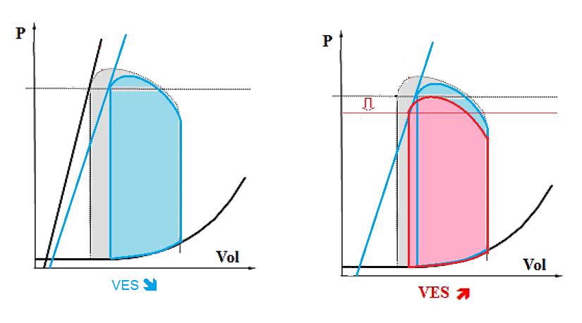

Concernant le problème avec la baisse de la post charge et de contractilité, voilà le schéma explicatif :
(paint est le meilleur ami du tuteur)
Concernant la modification de compliance... en soit, elle ne change pas, c'est juste le volume qui change. Tu gardes la même capacité du ventricule à se laisser distendre, mais d'autres facteurs (augmentation de la précharge et diminution de la contractilité) changent et influencent le volume.
