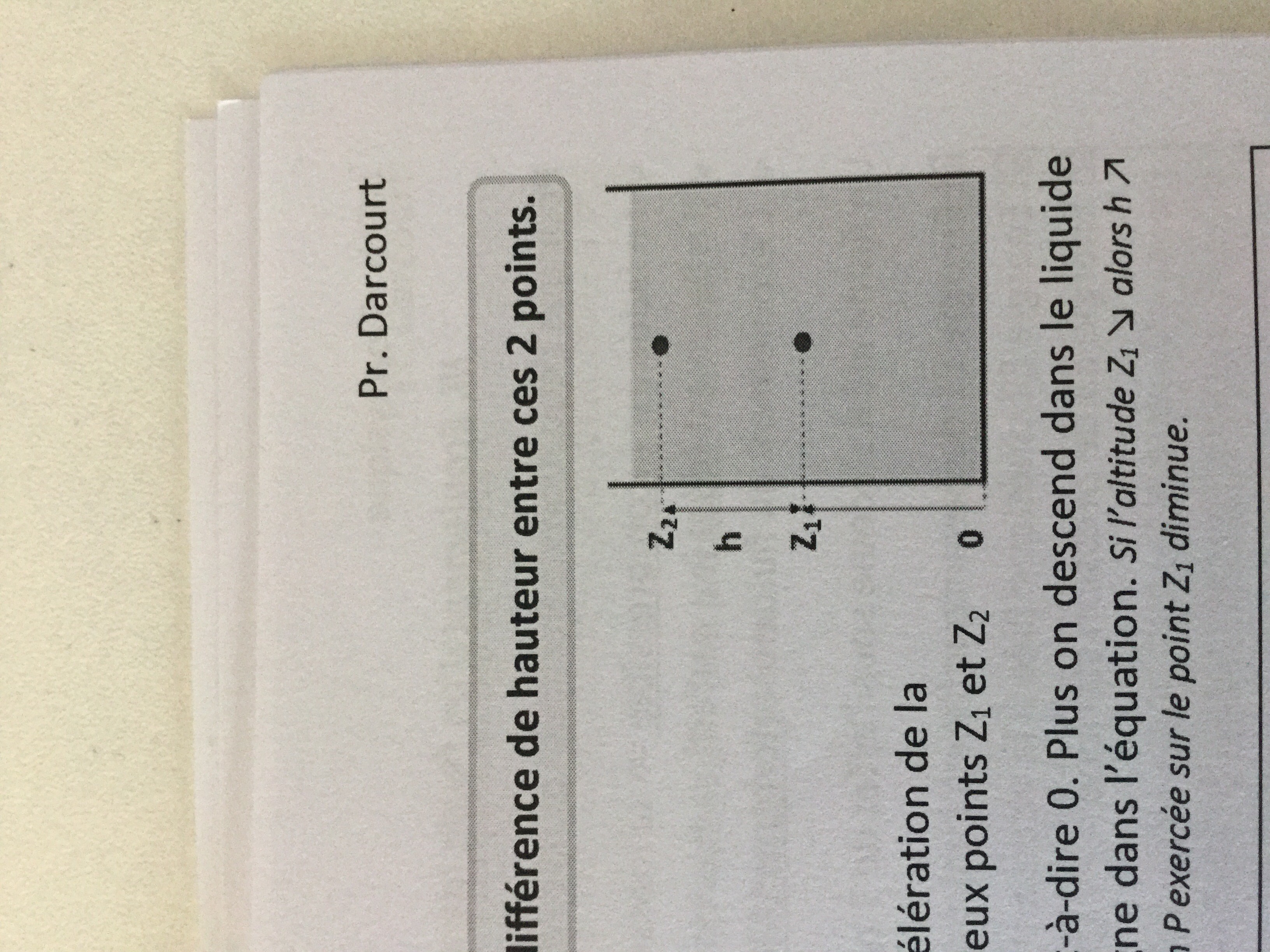

Alors c'est une question assez simple :
Dans le cours on nous dit : si z1 diminue alors h augmente et du coup la pression qui s'exerce sur z1 augmente.
Maintenant si on augmente z2 est se qu'on peut dire que h augmente, du coup la pression exercé sur z2 augmente :question:
Puis par la meme occasion la pression exerce sur z1 augmente aussi vu que h augmente !
Merciii :embarrassed: :bye:

Plop.
Le truc c'est que la pression que l'on prend en compte vaut pour simplifier le poids de la colonne d'eau + l'air au dessus. Concrètement l'eau pèse plus lourd que l'air donc plus tu as d'eau au dessus plus c'est lourd donc plus la pression est forte.
Du coup si tu diminues z1 tu as bien plus d'eau au dessus donc c'est bien plus lourd. Mais si tu augmentes z2, en aucun la pression sera plus forte en z1, il y a toujours la même quantité d'eau au dessus ^^. Tu vas juste augmenter la différence de pression entre ces 2 points. En effet la nouvelle pression de z2 après ton déplacement se trouvant être inférieure à celle précédente. ;)

Coucou :alien:
Je confirme la réponse d'Afroblack :clap:
Si le volume d'eau de ton récipient ne varie pas :
- diminuer z1 revient à augmenter la colonne d'eau au dessus, donc la pression en z1 augmente ; h augmente donc la différence de pression entre z1 et z2 (qui ne bouge pas dans ce cas) augmente
- augmenter z2 revient à diminuer la colonne d'eau au dessus, donc la pression en z2 diminue ; h augmente donc la différence de pression entre z1 (qui ne bouge pas dans ce cas) et z2 augmente
C'est tout bon ? :glasses-nerdy:

Aaah je comprend mieux !!
Merci a vous deux :cyclops: :dance:
