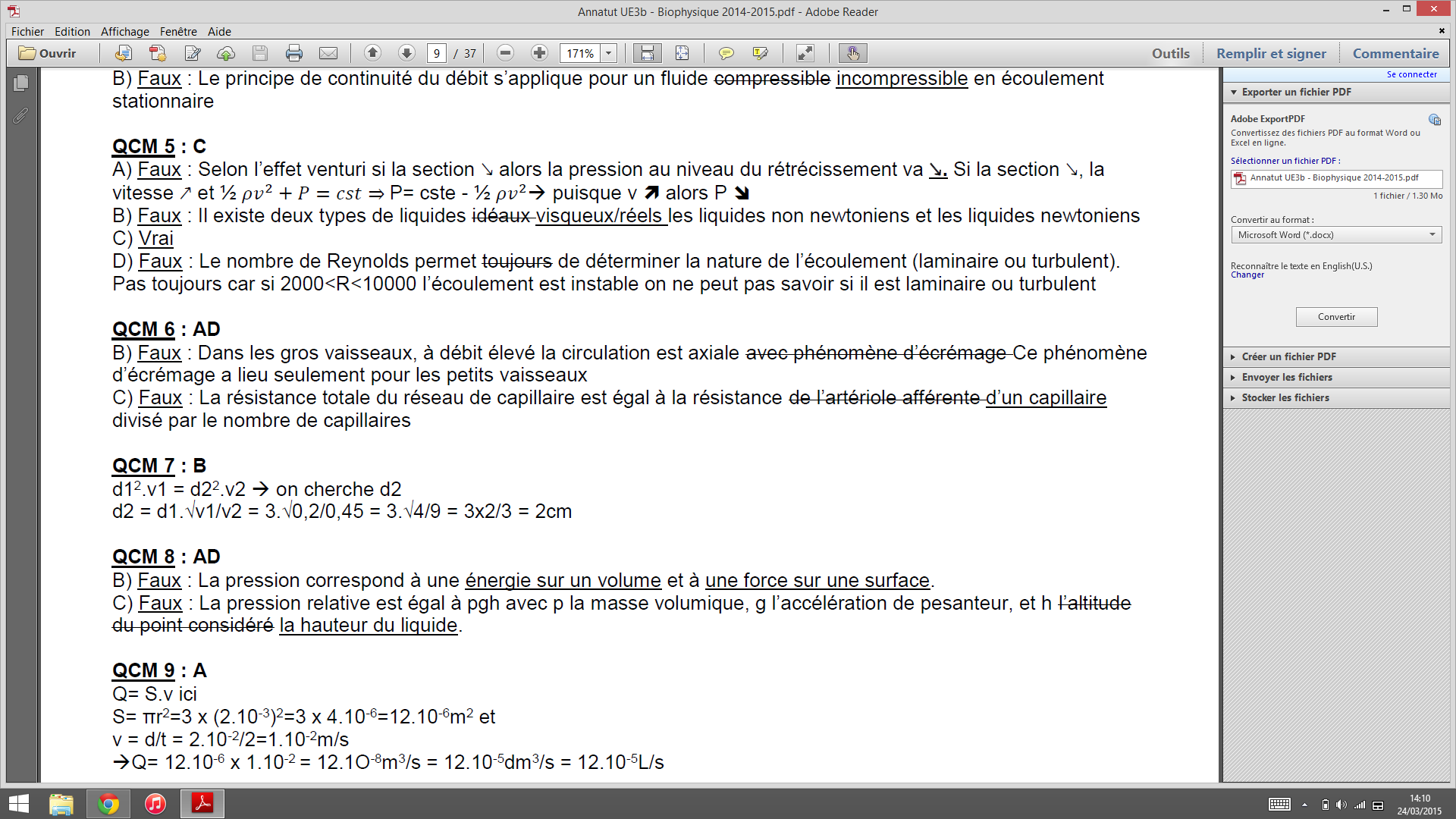

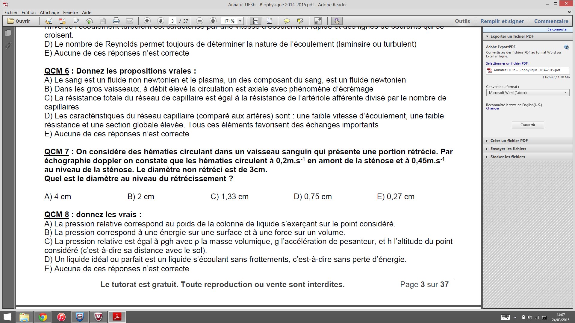

Y a un truc que je comprends pas dans la correction de ce QCM pour trouver le diamètre on n'a pas converti en mètre le diamètre avant la sténose !
C'est peut être une erreur
Merci :bye:

Ici, tu vas faire d2 = d1 * racine(v1/v2).
--> l'unité des vitesses s'annule, donc l'unité du résultat sera la même que celle que tu as pour le diamètre que tu inclus.
d2 [cm] = d1 [cm] * racine(v1[m/s]/v2[m/s]) ou bien d2 [m] = d1 [m] * racine(v1[m/s]/v2[m/s]), du moment que les deux diamètres sont dans la même unité !
Tu vois ce que je veux dire ? :soldier:
