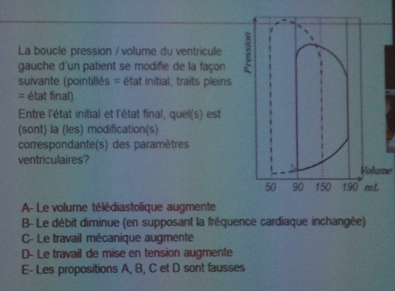

Pourriez vous m'éclaircir ces notions :
Pour toutes les situations qd Wm augmente (ou diminue) Wt diminue (ou augmente) respectivement sauf dans le cas de la variation de la PTS ou Wm et Wt varient ensemble (augmentent ensemble ou diminuent ensemble)
Je pose cette question dans l'optique où un qcm demanderait la variation de Wm ( ça on sait faire grâce au graphique) mais aussi Wt, j'aimerais savoir si dans tous les cas il varie en sens inv sauf pour la PTS
J'espère que c'est compréhensible ^^ Merci de votre aide :)

Salut ! Pour aller vite et ne pas te tromper (normalement) c'est plus pratique de raisonner en terme de volume, genre si le volume dans ton ventricule augmente, la tension augmente donc Wt augmente... Je sais pas si ça t'aide ? :)

Messagepar LéaHvn » 23 Mar 2015, 22:07
Merci de ton aide, si je suis ta logique d'apres cet exemple de qcm fait en cours par le prof on voit bien que Wm diminue en revanche l'item Wt augmente est juste car notre VTD a augmenté
Est ce correct ?
(mais du coup si on regarde toutes les différentes possibilités Wt va toujours dans le même sens que Wm ?)
Merci pour ton aide j'attends cependant la confirmation d'un tut :)

    Messagepar Val42B » 24 Mar 2015, 14:56
    Je confirme à priori, mais on a posé une question au prof qui, quand il aura répondu, me permettra de te répondre plus en détail, donc je mets le post en attente et je reviens dès qu'on a des nouvelles :soldier:

    Messagepar Val42B » 26 Mar 2015, 19:23
    Coucou :lool:
    J'ai cherché les endroits dans le cours où le prof parle de variation de travail de mise en tension mais il n'y en a pas beaucoup...
    Voilà ce que je peux te dire : selon la formule du travail de mise en tension T = deltaP * r /e :
    - quand deltaP augmente (augmentation de la post charge, patho : HTA) le travail de mise en tension augmente.
    - quand r augmente, le travail de mise en tension augmente
    - quand e augmente, le travail de mise en tension diminue
    Si on est dans un cas où deltaP diminue et r augmente, le prof précisera quel variable l'emporte (détails ici)
    Pour le travail mécanique du coeur, c'est par rapport à l'aire sous la courbe ; il augmente si
    - VTS diminue et/ou VTD augmente --> ça correspond à une augmentation de r
    - la postcharge augmente(c'est là qu'on a un soucis entre r et deltaP par exemple pour le travail de mise en tension : r diminue et deltaPaugmente)
    - la précharge augmente --> pas de soucis, ça entraine une augmentation de VTD
    - la contractilité augmente --> diminution de VTS
    - la compliance augmente --> augmentation de VTD
    C'est mieux ? :soldier:
