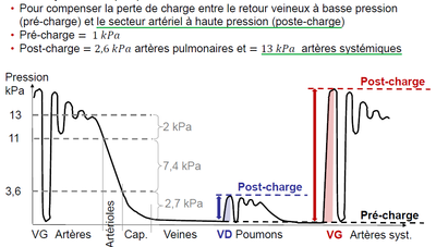

Item C---> "La post-charge correspond a la pression arterielle ...etc" : je ne comprends pas pk c'est VRAI puisque la PA=(Psysto + 2 Pdiasto)/3 ...
Item D---> Bon du coup ca suit le raisonnement de l'item C, pour moi 13kPa c'est la PA moyenne et non pas la post-charge !

Tout ça ce sont des définitions... sur la diapo de biophy cardiaque de Darcourt :
La post charge c'est ce contre quoi le ventricule doit lutter pour éjecter le sang ; c'est donc la pression artérielle qui règne dans l'aorte pour le coeur gauche, et l'artère pulmonaire pour le coeur droit.
C'est mieux ? :soldier:
