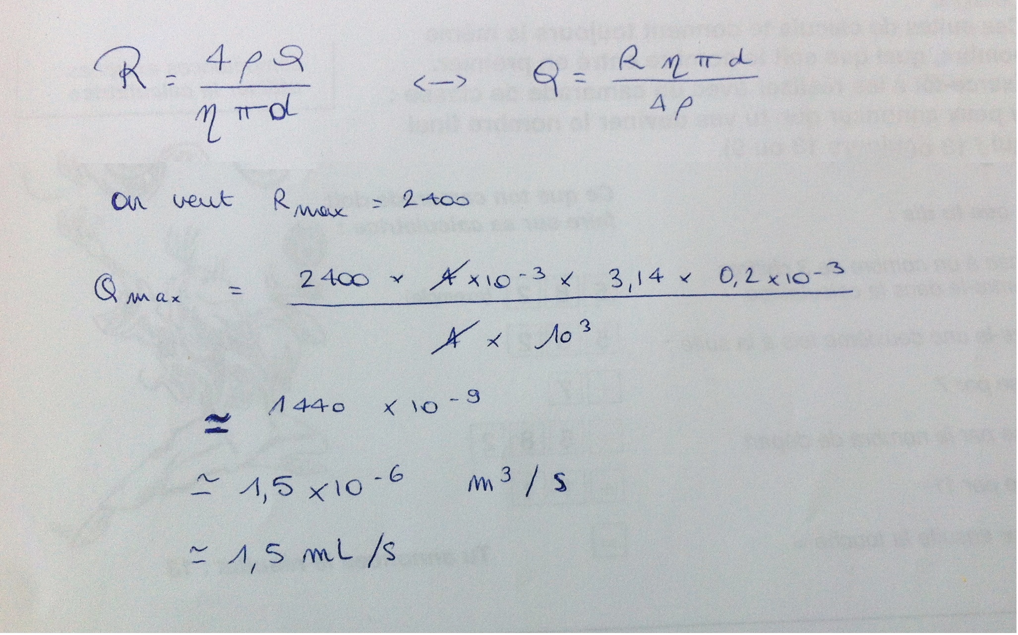

Je bloque sur ce QCM:
"Quel est (en ml.s-1) le débit maximum d'un perfuseur qui garantit que l'écoulement soit laminaire sachant que les caractéristiques du fluide sont ρ (masse volumique)= 103 kg.m-3, η(viscosité)= 4x10-3 kg.m-1.s-1, que les tubulures sont de sections circulaires et ont un diamètre de 0,2 mm et que la valeur maximale du nombre de Reynolds pour un écoulement laminaire est 2400 ?
A : 0,375
B : 1,5
C : 6
D : 94,2
E : 125
La reponse est la B, jai utilisé la formule : Re= (4pQ)/(n. pi. d) et je me retrouve avec un débit hors sujet ..
Si quelqu'un peut m'expliquer le calcule :)
Merci d'avance

Salut ! J'espère ne pas dire de betise mais je pense que c'est parce que dans ta formule ton débit est en m^3/s et qu'il faut que tu le convertisse en mL/s :)

Messagepar Val42B » 05 Avr 2015, 13:07
Coucou :lool:
C'est cadeau !
Dis moi si c'est bon :glasses-nerdy:

Messagepar Sarahikeni » 05 Avr 2015, 20:23
C'est parfait ! (je crois simplement que je ne sais pas calculer :at-wits-end: )

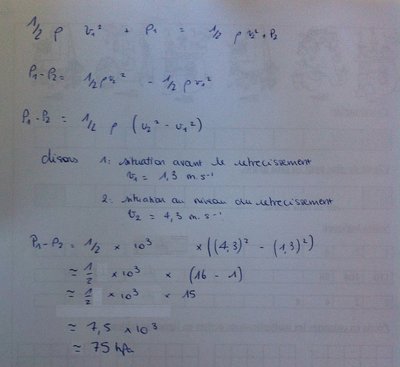

et concernant ce qcm, je ne sais même pas quelle formule appliquer:
Un examen écho-doppler cardiaque est réalisé pour évaluer un rétrécissement de la valve aortique.
La vitesse du sang mesurée immédiatement avant le rétrécissement est de 1,3 m.s-1 et celle mesurée au niveau du rétrécissement est de 4,3 m.s-1.
On considère les sections circulaires et l’écoulement horizontal continu.
Quel est (en hPa) la différence entre les pressions immédiatement avant et au niveau du rétrécissement ?
A : 15
B : 45
C : 72
D : 84
E : 168
Merci pour tout !

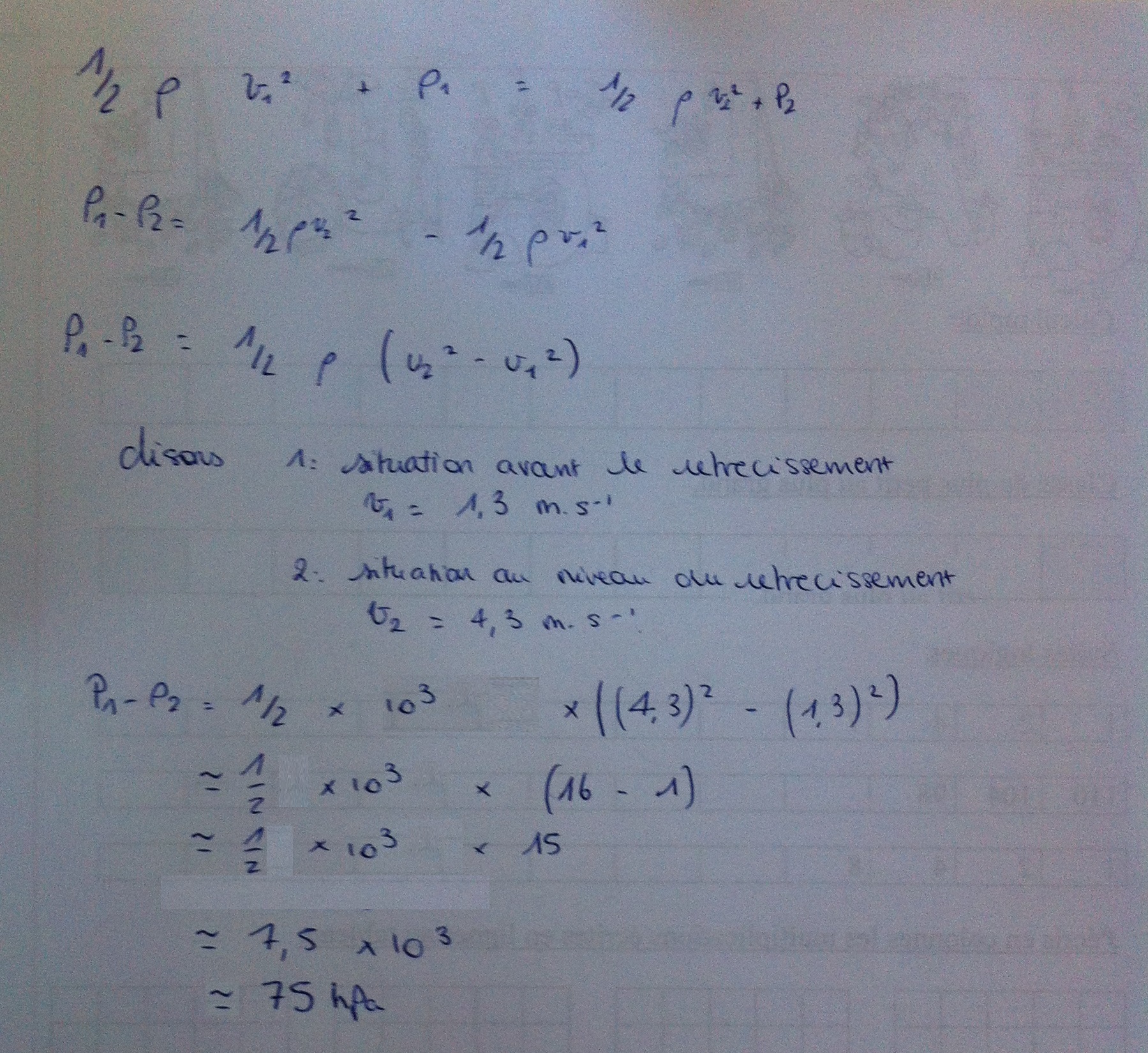

Messagepar Val42B » 06 Avr 2015, 11:52
Coucou :lool:
J'avoue que j'ai pas trouvé la réponse direct, mais il faut penser à la toute dernière partie du cours de biophy circulatoire, la partie sur l'imagerie (3° ronéo de Darcourt ou notre magnifique fiche) :
C'est tout bon ? :glasses-nerdy:
