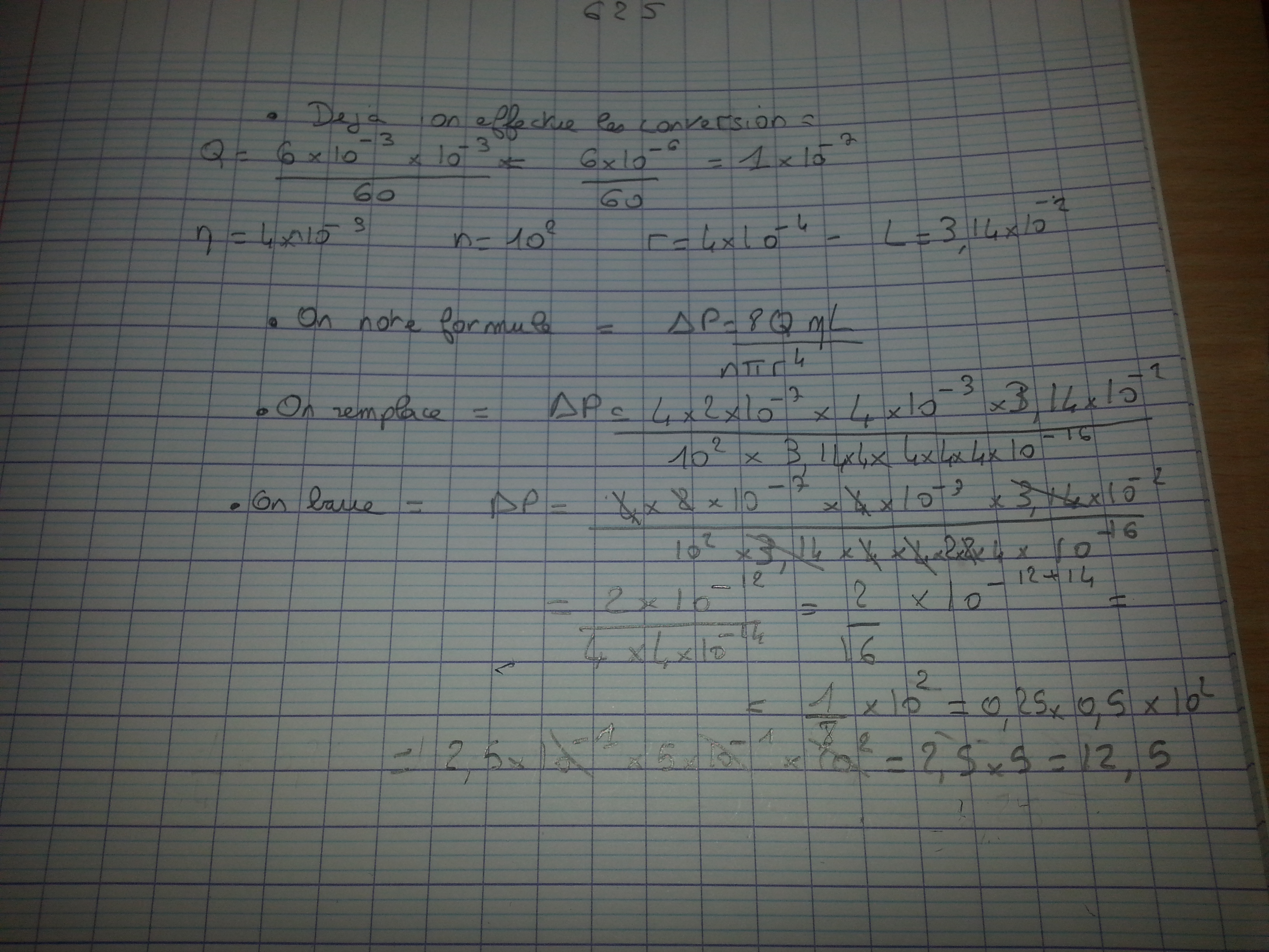

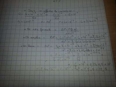

Coucou,
Concernant ce QCM je trouve la réponse C mais la reponse est la B, je comprends pas vraiment ...
Soit une artériole avec un débit sanguin de 6 ml.mn-1 (η= 4x10-3 kg.m-1.s-1).
Elle se divise en un réseau de 100 capillaires en parallèle.
En considérant que tous les capillaires ont un même rayon de 0,4 mm et une même longueur de 3,14 cm, quelle est (en Pa) la chute de pression entre l'entrée et la sortie de ce réseau capillaire ?
A : 7,5
B : 12,5
C : 200
D : 665
E : 1330

Hello :D
Je te met en photo comment j'ai fais. Bonne journee :)

Messagepar Sarahikeni » 03 Avr 2015, 17:21
C'est parfait merci beaucoup! :)
