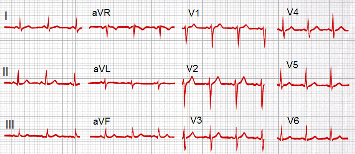

-Lorsque l'on fait la somme des différentes déflexions dues aux électrodes précordiales + celles d'Einthoven on obtient le tracé de l'ECG ?
--> là, non.
On a enregistré des variations de courants dans le coeur selon toutes les dérivations (périphériques et précordiales) ; du coup, l'ECG en vrai, c'est ça :
On montre ce qui se passe dans chaque dérivation. Et quand le prof prend en cours un exemple d'ECG pour vous montrer ce qu'il se passe au niveau des ondes P Q R S T, il prend ce qui se passe en DII parce que c'est une dérivation top pour tout expliquer.
C'est mieux ? :soldier:
