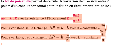

Alors en fait j'ai pas bien compris un truc sur votre fiche (qui doit aussi être sur la ronéo mais je l'ai pas sous la main, bref) :
J'ai pas bien compris le raisonnement en fait, le Q il a disparu où en fait ?

Ooops en effet j'ai zappé le Q dans la formule !
- k = constante = Q * 8 eta /pi r4
- k' = constante = Q * 8 eta /pi4
Merci de l'avoir signalé ! <3

Je comprends mieux, merci à toi ! :coeur:
