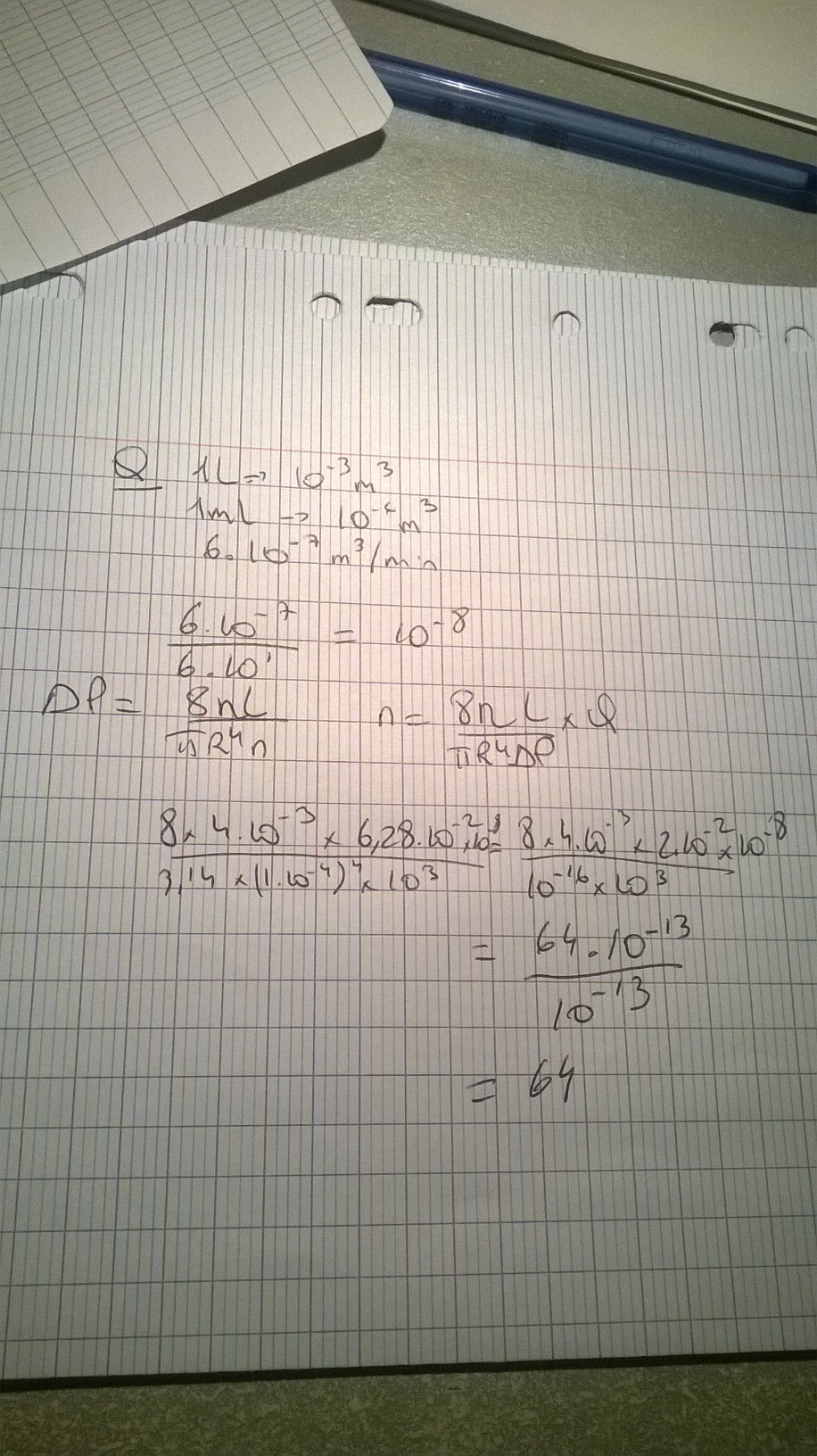

Je ne comprends pas pourquoi vous avez mis le débit en L/s ? D'habitude c'est en m^3/s
Parce que sinon la réponse serait la B

Ah non parce que ça donne 10^-8 en haut et donc les puissances s'annulent et ça donne 64

nn enfaite t'a raison j'avais mal lu ce que j'ai mis. Desole je suis dac avec vous en faite. J'ai refais le calcul et tout

+1, en laissant en L on a des dm^3 et pas des m^3

+ 1000 et je tiens à préciser que ce n'est pas la première fois au ccb vous avez la meme petite erreur, du coup j'ai reverifier la version du prof sur la ronéo et c'est bien en m^3. Du coup il me semble aussi que c'est l'item B qui est juste :)

+1 L'unité utilisé devrait être m3/s donc la B correspondrait mieux :)

+1 ! C'est possible d'avoir le calcul détaillé svp parce que je suis en train de m'arracher les cheveux avec 1000 possibilités différentes :beat-up: Merci :D

Ouiii un calcul détaillé ça serait le toooop merci <3

C'est cadeau
