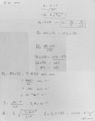

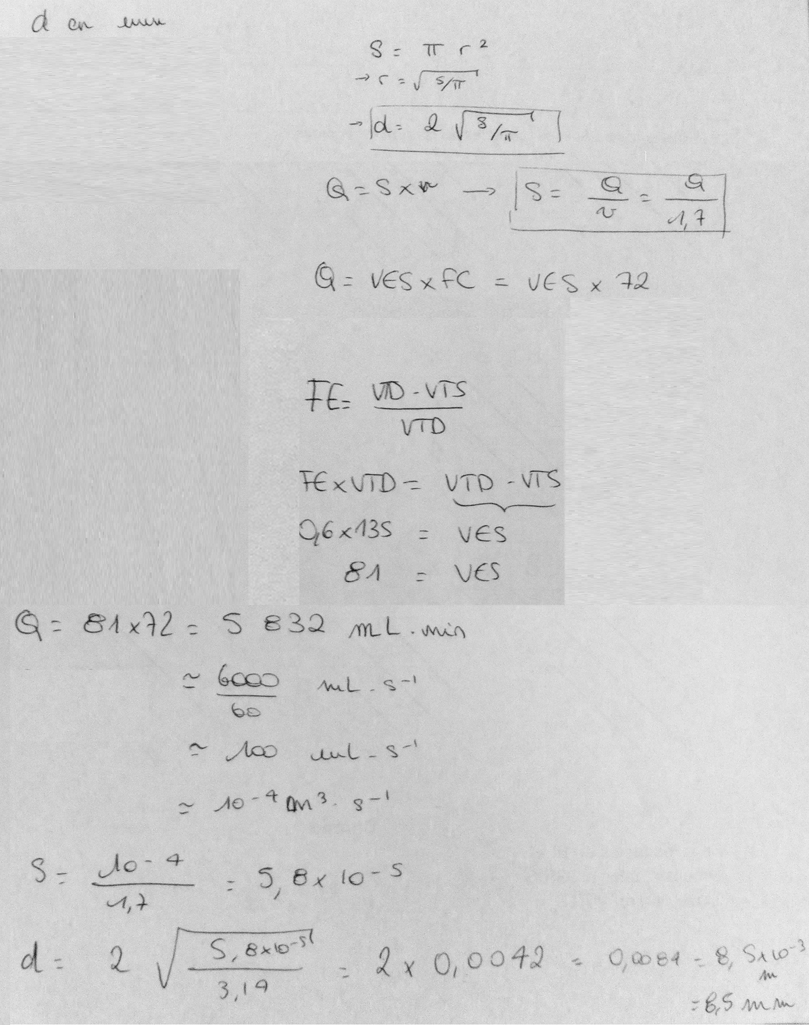

Bonjour!
Voilà, je trouve le bon résultat en terme de chiffres (à peu près 8.5) mais les puissances c'est pas du tout ça donc je suppose que ça rendrait mon résultat faux .. Parce que vraiment les puissances c'est pas mon truc :disapointed:
Est-ce qu'une âme charitable pourrait me montrer son raisonnement? :in-love:
Voici le qcm :
Soit un rétrécissement de la valve aortique (RAo). Calculer, en millimètres, le diamètre de cette valve (considérée comme ayant une section circulaire)sachant que le volume télédiastolique du ventricule gauche est égal à 135 ml, sa fraction d'éjection à 60%, la fréquence cardiaque à 72 mn-1 et la vitesse du sang au niveau du RAo mesurée à 1,7 m.s-1 (on considère un écoulement continu).
Réponse = 8.5
(P.s : est ce qu'un qcm de ce type est susceptible de tomber au concours? Parce que c'est vraiment loooong..)

Coucou :lool:
Impossible que ça tombe, c'ets la galère ce qcm, beaucoup trop long et ça n'intéresse pas Darcourt de faire tomber ce genre de choses...
Le truc, c'est de passer en mm à la fin :angel:
Cadeau :
C'est tout bon ? :glasses-nerdy:

Re: QCM 4 Darcourt
Messagepar sofia.bo » 10 Avr 2015, 15:18
Ah oui je n'avais pas exactement fais comme ça!
MERCIII beaucoup c'est bien plus clair maintenant :D
Ouf ça me rassure parce que question time déjà c'est short avec la chimie G alors avec ça en plus ça allait pas trop le faire ..
