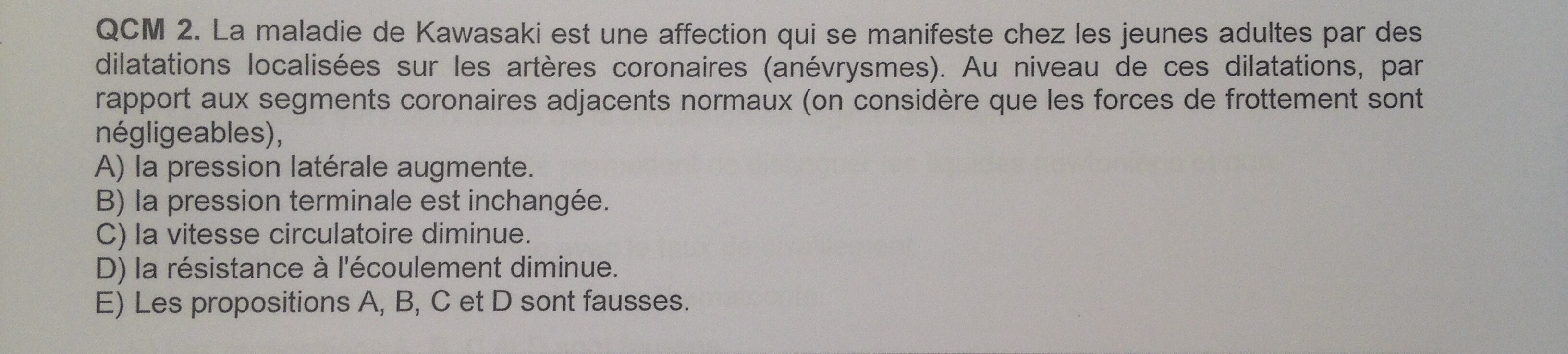

Messagepar MarionL. » 12 Avr 2015, 13:23
Hello :) (désolée si la question a déjà été posée, mais je n'ai rien trouvé!!)
La correction officieuse est ABCD mais je ne comprends pas comment on fait pour répondre a la D, et comme il n'y a pas le détail, une petite expliquation ne serait pas de refus ;)
Pour moi, si on utilise la loi de poiseuille, comme P augmente mais que Q est contant, on aurait bien une tendance a l'augmentation des résistances non ?
Merci d'avance et bon dimanche !! :blowkiss:
MarionL.

Messagepar Afroblacko » 12 Avr 2015, 14:07
Plop
Alors poiseuille nous dit que deltaP=Q*R
Lors d'un anévrisme l'on a la pression qui augmente oui mais aussi et surtout le rayon du vaisseau qui augmente énormément
Puisque R = 8etaL/pi*r^4
Une augmentation du rayon a donc une incidence à la puissance 4 sur la résistance à l'écoulement.
Ce rayon étant au dénominateur on diminue donc grandement la résistance à l'écoulement ^^

Messagepar MarionL. » 12 Avr 2015, 16:41
Ahhhhh ben oui ca parait logique maintenant vu comme ca! :)
Et du coup poiseuille on s'en fout ? Parce deltaP il diminue pas par contre lui, si?

Messagepar Afroblacko » 12 Avr 2015, 16:54
Je t'avoue que je me suis aussi posé la question mais je crois avoir ma petite idée là dessus. En soit delta P c'est une variation de pression et non une pression à un temps t donc puisque l'on a augmentation de la pression au niveau de l'anévrisme on se rapproche donc de la pression artérielle du coup l'on a une perte de charge plus faible et oui notre deltaP est bel et bien plus faible ;)

Messagepar MarionL. » 12 Avr 2015, 17:01
Ca part loin quand même la ahah mais ton expliquation a l'air possible!!
Après on est sur les coronaires donc bon je sais pas si y a vraiment une perte de charge en fait (mais la je pense que je suis carrément trop loin) ;)

Messagepar Val42B » 13 Avr 2015, 09:12
Je confirme les explications d'Afroblacko :glasses-nerdy: C'est bon pour toi MarionL. ?

Messagepar Nabilinh0 » 18 Avr 2015, 15:02
Si la "pression terminale reste inchangée",
est-ce que c'est parce que la vitesse diminue et la pression latérale augmente pour compenser :question: :question:

Messagepar Val42B » 18 Avr 2015, 17:32
exact ! :glasses-nerdy:
