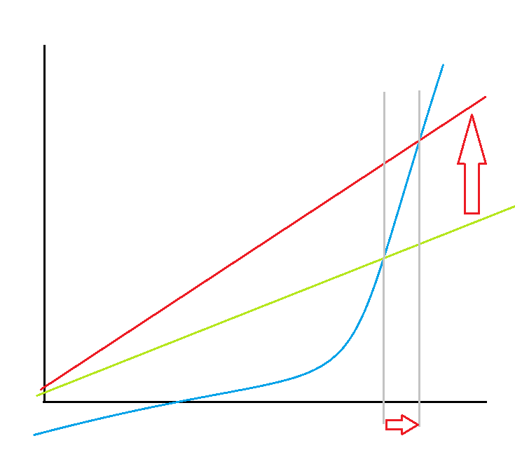

J'ai un probleme sur ce QCM 6:"Dans le diagramme tension-rayon pour un vaisseau elastique:
1) On porte le rayon en abscisse et la pression en ordonnée: :arrow: FAUX tension
2)La loi de Laplace est representee par une droite passant par l'origine : :arrow: Vrai
3) Les proprite de deformabilte des parois sont representees par une droite passant par l'origine :arrow: FAUX: C'est pas une droite
4)Le point d'equilibre entre tension parietale et le rayon du vaisseau est donne par l'intersection entre la courbe de deformabilite et celle de la loi de Laplace :arrow: Vrai
5)Lorsque seule la pression intravasculaire augmente,la rayon du vaisseau augmente
Les reponses,c'est la B qui correspond aux choix: 2,4,5
-J'ai un probleme avec la 5,pour moi, elle est fausse. Je m'explique. Normalement si la pression intra-vasculaire augmente. La variation de pression augmente. Donc si la variation de pression augmente, normalement le rayon du vaisseau devrait diminuer, d'apres la formule T=DeltaP*rayon
Par contre j'ai une amie qui pense que cet item est juste car si on se place dans le digramme tension-rayon et que l'on augmente delta P le point d'intersection de la droite delta P et de la courbe de déformabilité des vaisseaux va augmenter aussi donc en conséquent son abscisse augmente et donc son rayon
En tout cas merci à celui qui pourra me confirmer ca ou l'infirmer. Bonne journee :bye: :blowkiss:

La 5 est bien vraie :
augmentation delta P élastique.png (11.55 Kio) Vu 522 fois
Est-ce que c'est mieux ou est-ce que je n'ai pas compris ta question ? :soldier:
