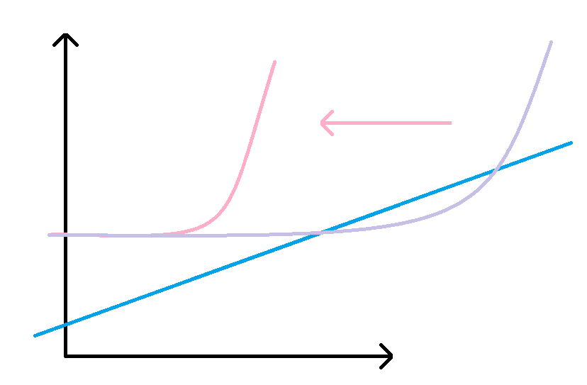

QCM 1 : Concernant un vaisseau musculo-élastique. La différence de pression ΔP (ΔP = P int - P ext) est telle qu'un rayon d'équilibre non nul est obtenu. Il y a un risque d'occlusion si :
A) le taux de fibre d'élastine diminue.
B) le tonus vasomoteur augmente alors que ΔP reste inchangé.
C) ΔP diminue sans modification des caractéristiques de déformabilité du vaisseau.
D) ΔP augmente sans modification des caractéristiques de déformabilité du vaisseau.
E) Les propositions A, B, C et D sont fausses.
:arrow: Réponse ABC
Alors il y quelque chose que je ne comprends pas..
Pour moi, la A est fausse car malgré le fait que le taux d'élastine diminue, le fait qu'il s'agit d'un vaisseaux musculo-élastique fait que il y aura toujours une composante musculaire donc toujours un croisement avec la droite de la pression.
Du coup j'ai fait mes petites recherches sur le forum, et je suis tombée sur une de vos réponses disant que le fait qu'il ne reste plus que le rayon d'équilibre instable peut entrainer un risque d'occlusion.
Dans ce cas là, je suis d'accord pour mettre la A vraie ! MAIS alors la D devient juste si on raisonne ainsi.
Du coup voila je suis très mitigée, pour moi la réponse est BC ou alors ABCD..
Help :crying:

Concernant l'item A, regarde ça :
diminution élastine.png (6.57 Kio) Vu 819 fois
Concernant l'item D, le prof a validé notre réponse. :angel:
Est-ce que c'est mieux ? :glasses-nerdy:

Messagepar Nucléoline » 12 Mai 2015, 17:01
Merci pour ton schéma, en fait je crois que je me suis vraiment emmêlé les pinceaux :lol:
Je fais un petit récap pour voir si j'ai bien tout compris, à confirmer :mrgreen: :
:arrow: Si le taux d'élastine diminue : risque d'occlusion
:arrow: Si le taux d'élastine augmente : pas de risque d'occlusion
:arrow: Si la pression augmente sans modification de la courbe de déformabilité : pas de risque d'occlusion
:arrow: Si la pression diminue sans modification de la courbe de déformabilité : risque d'occlusion

Messagepar Val42B » 13 Mai 2015, 13:11
Je confirme :glasses-nerdy: :blowkiss:
