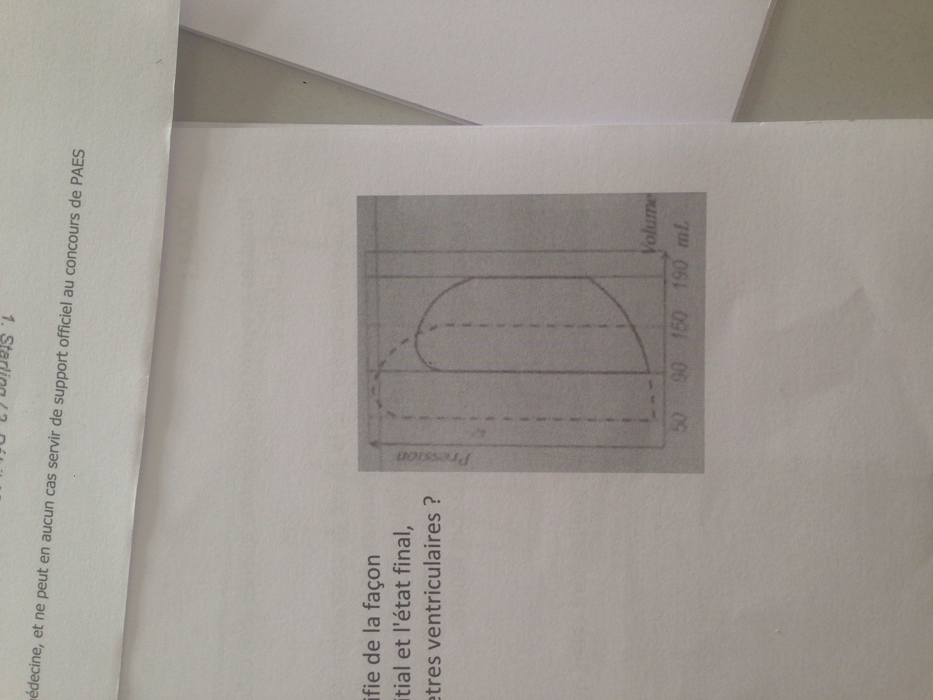

Messagepar Yoyo4070 » 12 Mai 2015, 16:44
Dans la roneo 12 , QCM 6 on a cette courbe , trait plein = etat final
Quels sont les modifications correspondantes des paramètres ventriculaires ?
D) le travail de mise en Tension augmente
VRAI et j'arrive pas à comprendre pourquoi :(

Messagepar AdeM » 12 Mai 2015, 18:16
Salut, salut! :)
Alors le travail de mise en tension du cœur est grosso-modo pour faire simple, l'énergie qui permet de lutter contre la dilatation cardiaque.
Tu vois bien dans la nouvelle courbe que le VTD est augmenté, le cœur est donc plus dilaté, le travail pour lutter contre cette dilatation va donc augmenter.
Voilà, j'espère que c'est mieux :)

Messagepar Yoyo4070 » 13 Mai 2015, 00:54
Ahhh okkkk merci :)
Mais est ce que Wt diminue du coup si la PTD/ VTD diminue ?

Messagepar AdeM » 13 Mai 2015, 12:27
Re!
Alors effectivement, si le VTD diminue alors le Wt diminuera aussi

Messagepar shepherd » 14 Mai 2015, 16:10
Salut je ré-ouvre pour être certaine d'avoir compris le coup:
À partir du moment où le VTD ou PTD augmente et UNIQUEMENT à ce moment là on aura une augmentation du Wt? :question:

Messagepar AdeM » 14 Mai 2015, 16:32
Re!
Retiens que tu auras une augmentation de Wt dès qu'il y aura dilatation, donc augmentation du volume du coeur

Messagepar Yoyo4070 » 14 Mai 2015, 16:41
Re MAIS LE Wt augmente aussi quand le PTS ET VTS Augmente n'est ce pas ?

Messagepar AdeM » 14 Mai 2015, 17:12
Re!
Une augmentation de ton VTS ne veut pas forcément dire augmentation du Wt puisque le VTS n'est pas le volume auquel le coeur est dilaté au maximum

Messagepar shepherd » 15 Mai 2015, 09:18
Et donc on t'embête mais on peut avoir une augmentation de Wm sans augmentation de Wt? (On s'embrouille à une semaine de l'exam :eyeroll: )
