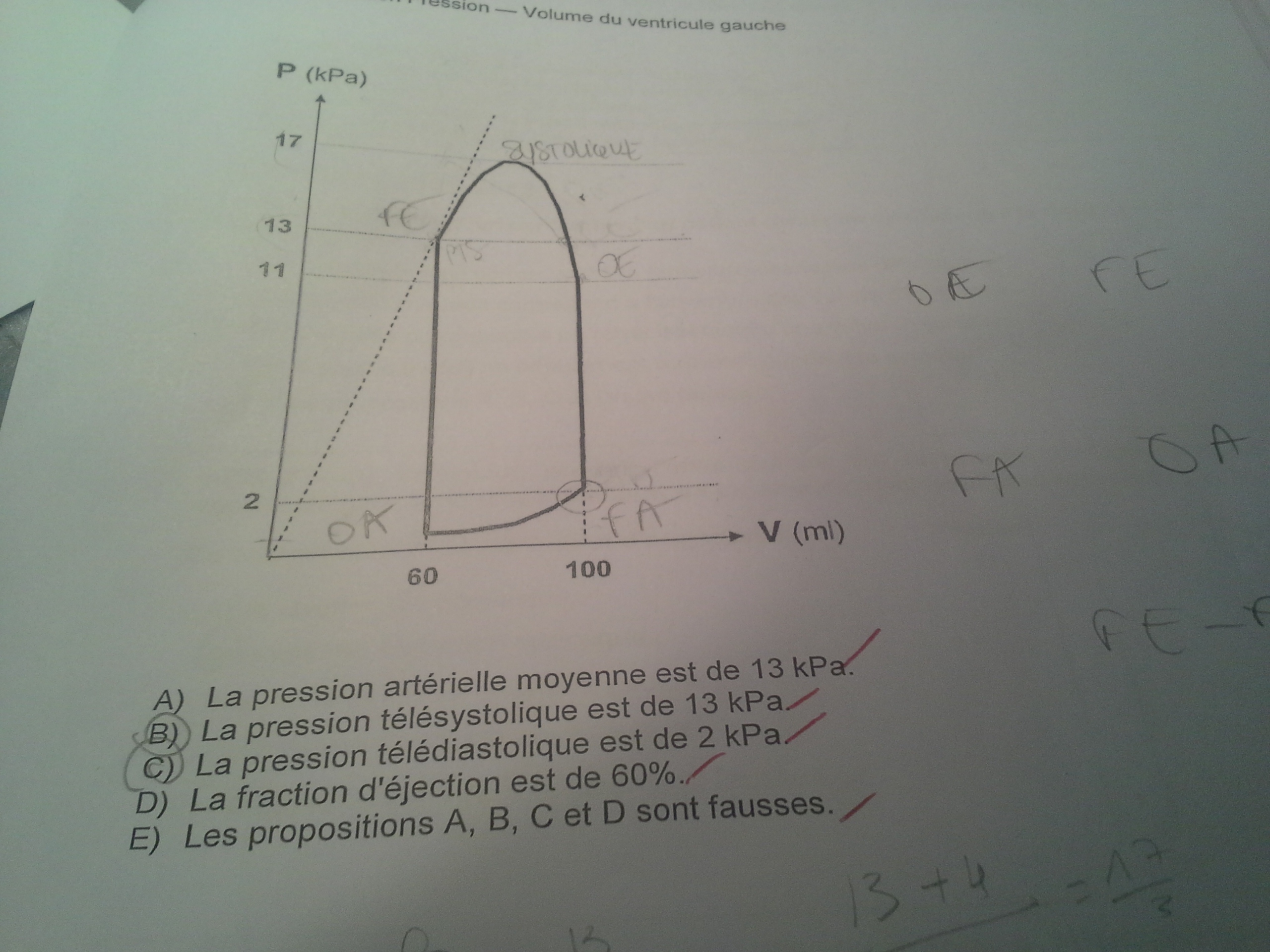

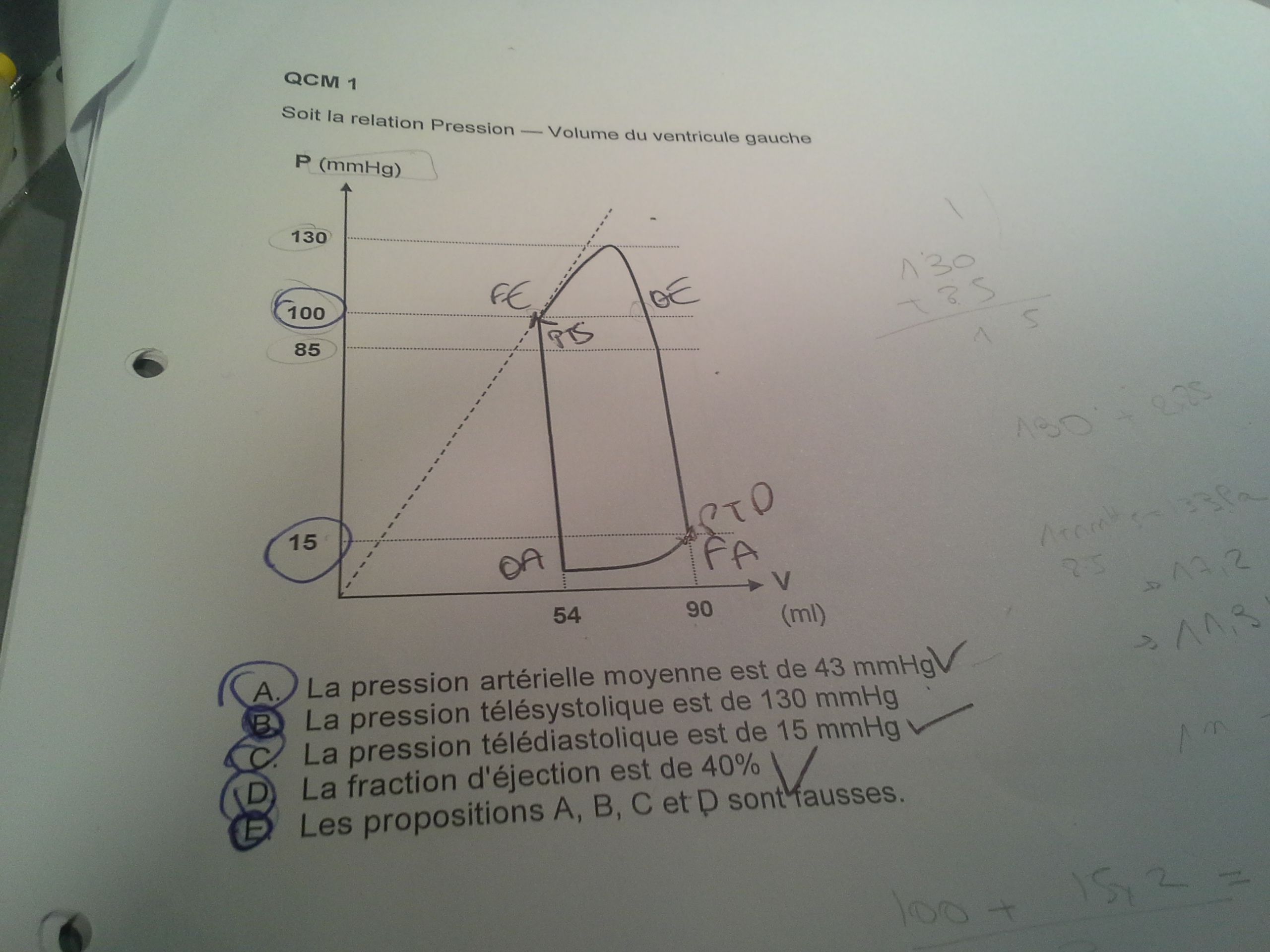

J'ai fais 2 qcms, l'an dernier, la correction du qcm 15, était BC, cette année, c'est passé à ABC, je ne comprends pas pourquoi, la A est vrai car, en prenant les valeurs de la PTD=2 et la PTS=13 cela ne marche pas, j'ai vu dans la correction qu'il fallait prendre Psystolique=17, et Pdiasytolique=11, du coup je me suis dit que je confondais PTS/PTS et Pdia/psys SAUF que en faisant un autre qcm, (le numéro 1), en prenant Psys=130 et Pdias=85 on ne trouvait pas 43mmgh alors que la correction dit que la A est vrai, mais cette correction là, prend, comme valeur le VTD=15 et le VTS=100
Je me suis aussi rendue compte que le qcm 1 c'était en mmhg, et le qcm 13 en Pka peut-être que c'est pour ça? ou alors le qcm 1, la réponse A est fausse et c'est une erreur ^^ bref voila, si quelqu'un pouvait m'aider :fingers-crossed:

On cherche la pression moyenne dans l'aorte.
Tu es d'accord quand je dis que la pression du ventricule est égale à celle de l'aorte quand la valve est ouverte, càd entre OE et FE ?
A partir du moment où tu sais ça, ça roule : tu marques OE, tu marques FE, et tu prends la pression la plus basse sur cette portion de la courbe (normalement au point OE) --> c'est la pression diastolique dans l'aorte et u prends la pression la plus haute sur cette portion de la courbe (au niveau de la bosse) --> c'est la pression systolique dans l'aorte.
Est-ce que ça t'aide ? :beauty: :soldier:

Messagepar vivi83 » 15 Mai 2015, 20:35
Super merci de ta reponse aussi rapide, je suis desolée pour la qualité des photos minables^^
Du coup je pense bien que c'est une erreur pour le qcm 1 qui prend PTS et PTD
Merci bonne soirée :victory:
