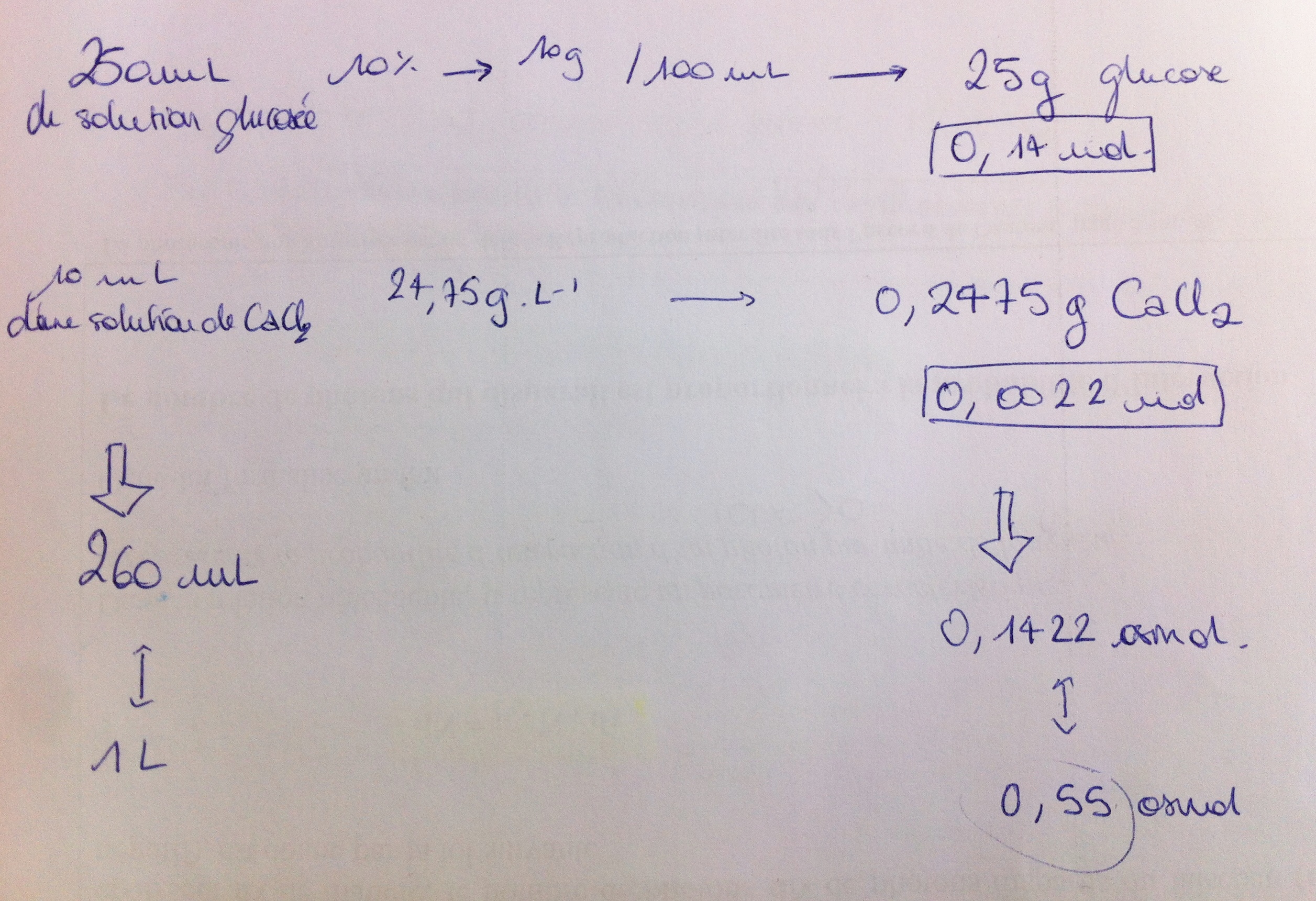

Reeee je suis vraimenr dsl :crying: mais il y a un autre qcm qui est à mon gout un peut complique on connait tous les formules du tableau mais apres devant le qcm c'est plus le meme combat :clap:
Si vous pouvez m'aider merciiii beaucoup :)

Coucou ! :lool:
Vraiment, ne te casses pas la tête sur les annales de y a longtemps !
Ici, on s'y est mises à deux et on ne trouve aucune des réponses :
Pour le QCM 3, la solution glucosée est concentrée à 0,56 mol/L (0,14 mol dans 250mL) donc :
- elle est hypotonique au plasma puisqu'elle ne contient pas d'osmole efficace
- elle est hyperosmolaire au plasma puisqu'elle est concentrée à 560 mosmol/L alors que le plasma est à 300 mosmol/L
Donc réponse D seulement !
Voilà, bonne journée ! :soldier:
