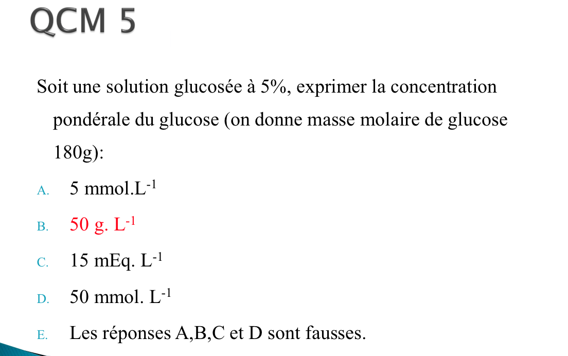

Ensuite, avez vous demandez à Mme Chatti ce qu'elle pensait de la correction de son QCM 5 item B dans la ronéo 1 ? Si elle le compte juste et qu'elle s'est simplement embrouillé ou si vraiment faux ?

Et sinon, pour le QCM 5 item B, je pense que la prof s'était juste embrouillée pendant le cours, parce que dans la version du diapo qu'elle a mis en ligne sur Jalon, elle a corrigé son erreur vu qu'elle considère que cet item est juste au final.
