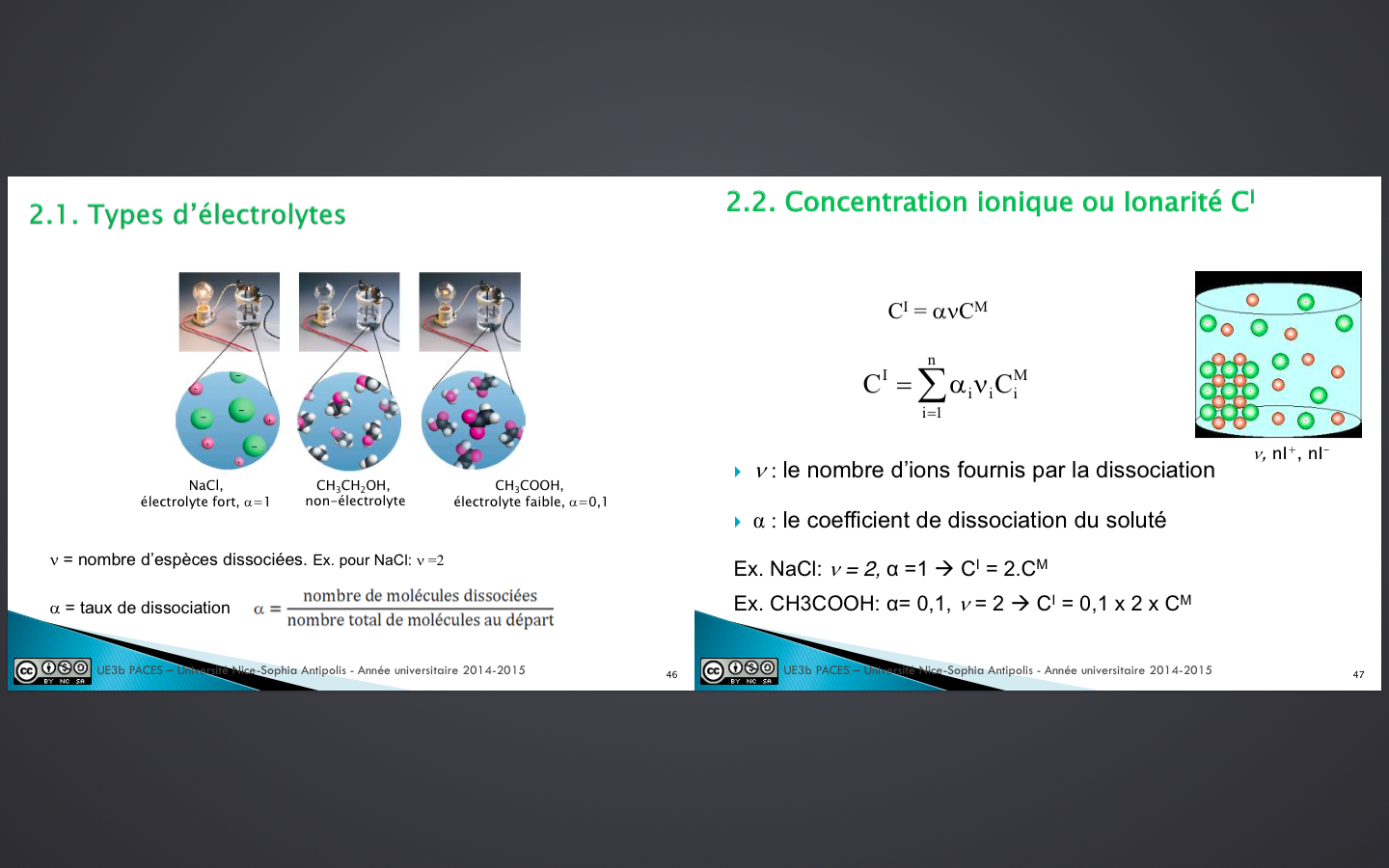

Bonjour ,
je ne comprends pas comment calcul t_on le taux de dissociation, je connais la formule mais si quelqu'un pourrai juste me montrer comment on le fait avec un exemple cela serai vraiment top, parce que je ne vois pas comment la prof arrive avec le CH3COOH a un taux de 0,1
Si quelqu'un pourrait m'éclairer :D

Messagepar Val42B » 15 Mai 2015, 20:10
Coucou :glasses-nerdy:
C'est plutôt une valeur qu'on te donnerait, mais pour prendre l'exemple du CH3COOH : on te dirait "sur 100 molécules introduites dans la solution, 10 se sont dissociées. Quel est le taux de dissociation ? 10/100 = 0,1;
Good ? :soldier:
