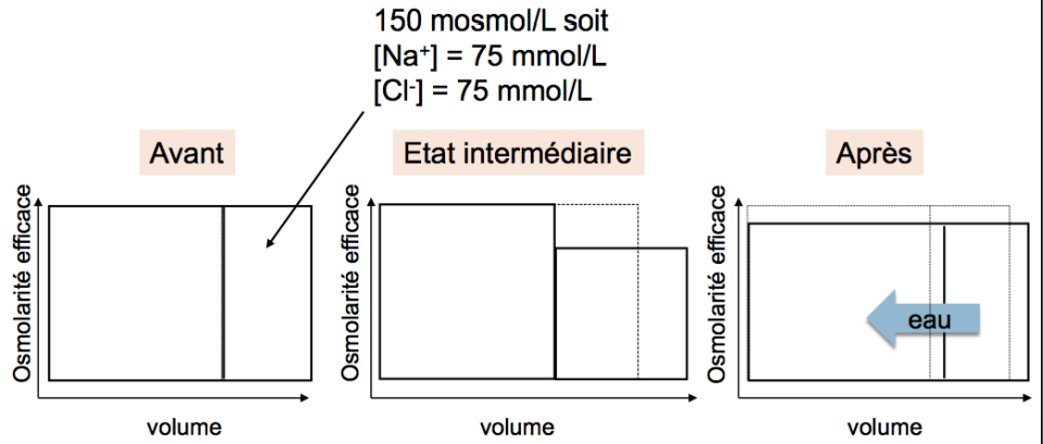

Je vais commencer par le perfusion d'un solutéhypotonique. On perfuse un soluté qui est donc moins concentré en osmoles efficaces que le plasma ou les cellules.
Dans ce cas là on aura tout d'abord: une augmentation du volume extra-cellulaire et une diminution de l'osmolarité efficace.
Le tout va essyaer de s'équilibrer et pour ça:
-L'eau va avoir tendance à fuir le compartiment extra-cellulaire et rejoindre le compartiment cellulaire car il est plus concentré. On aura donc une augmentation du volume cellulaire.
-Cette arrivée d'eau va faire baisser l'osmolarité efficace du compartiment cellulaire et cette baisse va continuer jusqu'à ce que l'osmolarité efficace arrive à l'équilibre avec le milieu extra-cellulaire.
Au final on aura donc une augmentation du volume cellulaire et une diminution de l'osmolarité efficace

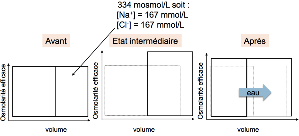

Pour la perfusion d'un soluté hypertonique, on perfuse un soluté plus concentré en osmoles efficaces que le plasma ou les cellules.
Dans ce cas là, on aura d'abord: une augmentation de l'osmolarité efficace et du volulme extra-cellulaire.
-l'eau va avoir tendance à fuir le secteur cellulaire (car il est moins concentré) et rejoindre le compartiment extra-cellulaire. On aura donc une diminution du volume cellulaire.
-Cette fuite d'eau va faire augmenter l'osmolarité efficace du compartiment cellulaire et ce jusqu'à ce que l'osmolarité efficace arrive à l'équilibre avec le milieu extra-cellulaire.
Au final on aura donc une diminution du volume cellulaire et une augmentation de l'osmolarité efficace.

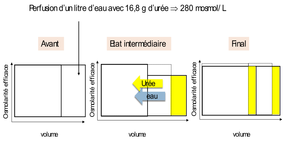

Pour ce qui est de la perfusion d'un soluté iso-osmolaire: il faut bien comprendre qu'il ne s'agit pas d'un soluté isotonique.
Un soluté peut être iso-osmolaire sans être isotonique, on perfuse alors des osmoles "normales" qui peuvent traverser la membrane plasmique.
Alors que pour un soluté isotonique, on perfuse des osmoles efficaces qui ne pourront pas traverser la membrane plasmique.
Dans le cas de la perfusion d'un soluté iso-osmolaire, on va perfuser un soluté qui va faire diminuer l'osmolarité efficace du compartiment extra-cellulaire.
Seulement, dans ce cas là, c'est l'eau et les osmoles (ici l'urée) qui vont partir du compartiment extra-cellulaire pour rejoindre le compartiment cellulaire.
Au final on aura donc: une baisse de l'osmolarité efficace avec une augmentation du volume cellulaire.
