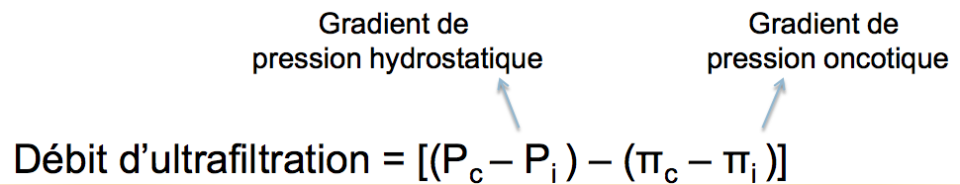

Petite question concernant l'item B du QCM 11.
A propos de l'ultrafiltration à travers la paroi d'un capillaire musculaire :
B. La relation de Starling permet de modéliser l'ultrafiltration
Je comprends pas trop pourquoi on parle de Starling ici et je n'ai pas vu où on en parlait dans la fiche..
Pour moi Starling, c'est en rapport avec la biophy cardiaque (le VES qui devient pathologique avec la précharge, tout ça)
Du coup, c'est quoi la relation de Starling et quel est son lien avec l'ultrafiltration ? :question:
Merci encore! Bisous :fingers-crossed:

La relation de starling dont on parle ici est celle-ci:
Grâce à cette relation, on peut savoir si on aura de l'ultafiltration ou de la réabsorption selon les gradients de pressions.
En gros, quand on aura: pression hydrostatique > pression oncotique, le débit d'ultrafiltration sera positif et donc on aura de l'ultrafiltration.
En revanche si on a: pression hydrostatique < pression oncotique, le débit d'ultrafiltration sera négatif et on aura donc de la réabsorption.

Je savais pas que la loi de Starling c'était celle ci ! Merci encore, bonne journée! :victory:
