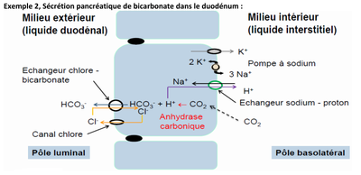

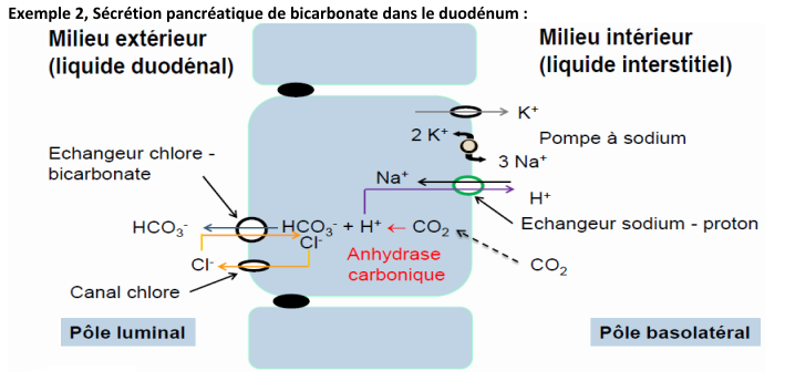

Dans le texte on dit qu'on a du potassium et du chlore dont le transport est induit pr le déplacement du Na+, et dans le schéma c'est du potassium et du bicarbonate. Je sais que c'est un exemple, mais du coup pour le cas du sodium on considère qu'on a transport secondairement actif de ces trois éléments ?
Merci d'avance :D
Alors attention, il n'y a pas de transport secondairement actif pour le bicarbonate.
Le bicarbonate suit seulement son potentiel chimique, il va diffuser par diffusion facilité car il utilise un co-transporteur chlore-bicarbonate.
Il y a échange de 2 charges négatives, donc l'électro-neutralité est conservée.
Pour ce qui est du sodium, il y a effectivement la pompe à sodium au pôle basolatéral qui va permettre de créer un potentiel chimique favorisant son entrée dans la cellule. Cette entrée de sodium dans la cellule favorise la sortie de protons.
Il y a donc bien transport secondairement actif mais pour les protons.
Le potassium, lui ne sert qu'au bon fonctionnement de la pompe à sodium.
Mais bon comme tu l'as dit, il s'agit juste d'un exemple. Tu n'as pas besoin de connaître touts les modes de diffusion par coeur. Retiens juste la localisation des transporteurs et leur rôle ainsi que les conséquences du fonctionnement de l'anhydrase carbonique.
-- EDIT co-tut :
Si tu parles de la partie sur les différents types de transporteurs : sur la diapo, j'ai expliqué le transport secondairement actif par une entrée de Na+ grâce à la pompe, ce qui entraînait une sortie de K+ et une entrée de bicarbonates. Tu peux plus ou moins remplacer le K+ et les bicarbonates par n'importe quel ion de même charge dans ce cas (on pourrait avoir une sortie de H+ et une entrée de Cl-, c'est pareil !). C'était vraiment simplement un exemple pour que vous compreniez bien le principe du transport secondairement actif.
Comme le dit AdeM, retiens bien les principaux mécanismes et quels canaux en sont à l'origine (effet Donnan, sécrétion gastrique et duodénale, polarisation transépithéliale...) mais ne t'embête pas pour les parties où les canaux pris en exemple n'expliquent pas vraiment de phénomènes physiologiques :lool:
fin de l'EDIT --
Voilà, j'espère que j'ai pu t'aider! Bon courage! :)
