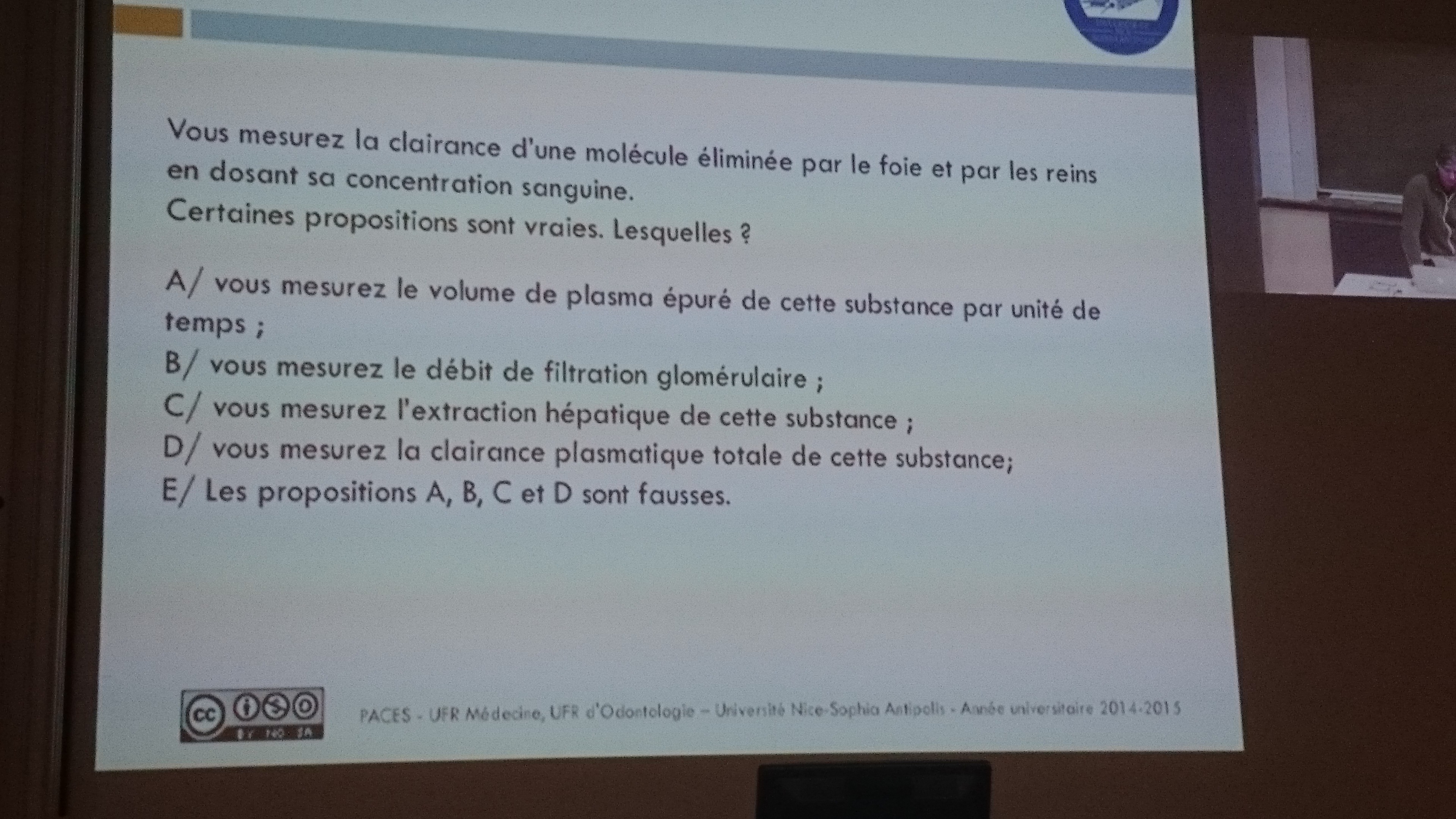

Coucou
J'ai assisté au cours de physiologie de ce matin et il a donné 9 qcm en fin de cours et j'ai un problème sur le 3
Je ne comprends pas pourquoi BC ne sont pas comptés justes ?
Si D est juste, on additionne toutes les clairances on a la clairance totale nop ?
Merci :)

Salut,ces propositions sont fausses car dans le cas d'une substance éliminé par le rein et le foie,il est impossible d'après le cours de savoir précisément la part de l'un et de l'autre dans son élimination et donc de les mesurer.
En revanche pour une substance éliminé exclusivement par le rein(exemple: EDTA),on peut calculer la clairance rénale plasmatique pour cette substance.

Salut Parendar maintenant que tu me dis ça, ça me dit quelque chose ! Tu dois avoir raison j'attends la confirmation d'un des tuteurs si ils veulent rajouter quelque chose ! En tout cas merci de ta réponse !

Je confirme la réponse de Parendar (Merci :in-love: ), si on mesure sa concentration sanguine, on ne peut pas savoir quelles sont les proportions épurées par le rein ou le foie. On connait par contre le total, sans en distinguer exactement les valeurs des différentes composantes :glasses-nerdy:
C'est bon pour tout le monde ? :beauty:
