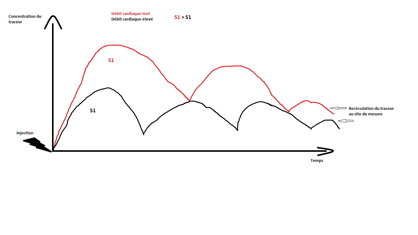

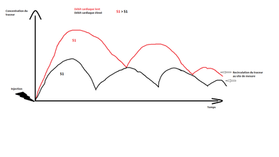

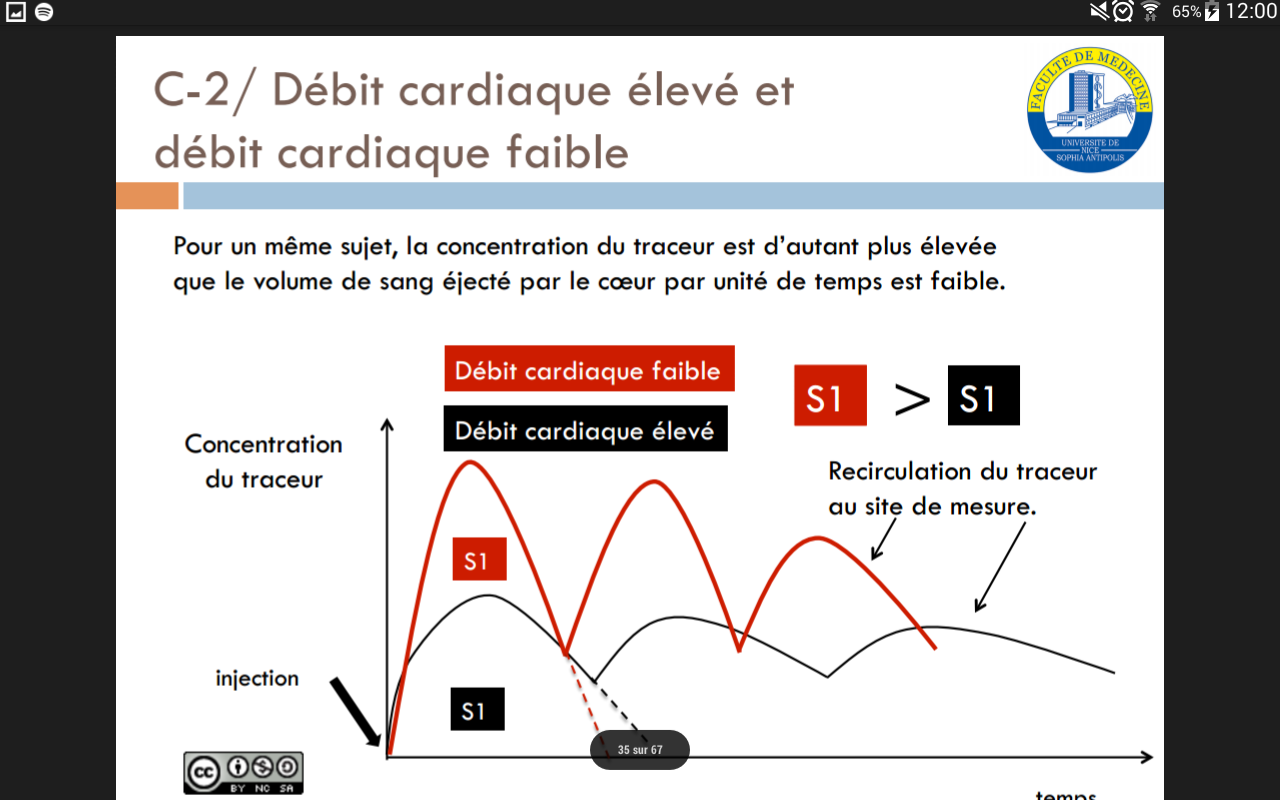

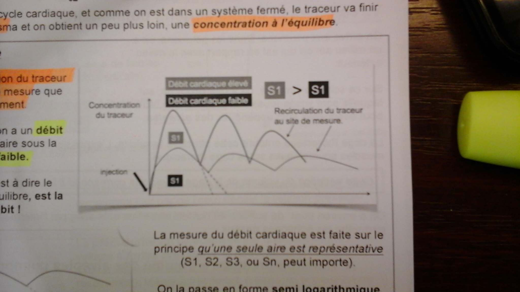

En jonglant entre la diapo de cette année dt la ronéo de l’l’année dernière j'ai remarqué un changement du coup la justification de l’année dernière ne colle pas avec cette année.
Est ce une erreur ?
Je vous met les photos. Dite moi la bonne version :)
Merci d’avance :bye:
version 2013 2014
version 2014 2015

Alors sache que la bonne version est celle de cette année, la version de l'année dernière avait été erratée par le prof ici (c'est le point n°2 du grand 4)

Vu qu'on injecte la même quantité de traceur dans les deux cas, pour que les courbes correspondent à cette formule (à savoir à débit élevé concentration faible et inversement), il a du corriger.

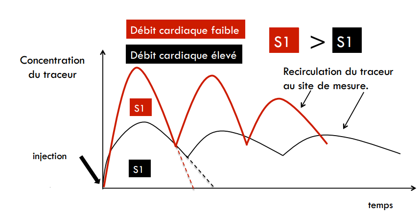

Ce qui nous permet d'obtenir ce genre de courbe (celui du diapo):
Grâce à cette courbe (plus particulièrement l'aire sous la courbe), on peut calculer le débit grâce à la formule:
Mesure débit.png (8.38 Kio) Vu 414 fois
On sait quelle quantité de traceur on injecte et grâce à l'aire sous la courbe on peut calculer le débit.
Ça veut dire que si on a un débit élevé, selon cette formule, l'aire sous la courbe doit être petite, ce qui explique que la légende ait changé entre l'année dernière et cette année.
En revanche, je suis d'accord avec le fait qu'elle ne soit pas totalement juste non plus, on devrait plus avoir ce genre de courbe (désolée je ne suis pas une grande artiste):
Il faudrait que les pics de la courbe avec un fort débit soient plus rapprochés que ceux de la courbe avec un bas débit (mais bon c'est un petit point de détail pas important du tout et ayant moi-même réalisé ce superbe schéma, je comprend que le prof ait eu la flemme de le refaire intégralement juste à cause de ça :P )
Retiens principalement l'idée que l'aire sous la courbe est inversement proportionnelle au débit.
Voilà, j'espère que c'est mieux pour toi :)
