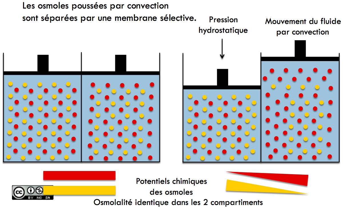

J'ai du mal à comprendre quelque chose sur la partie de la convection avec l'osmolalité qui en résulte.
Dans ce cas on a une membrane sélective qui ne laisse passer que les molécules rouges (et l'eau) : du coup notre potentiel chimique de la molécule rouge augmente à droite.
La j'ai un doute : pour le potentiel chimique des molécules jaunes qui augmente dans le compartiment de gauche, est ce que c'est bien parce que l'eau diffuse à droite ?
Et ensuite le prof a dit ce matin que l’osmolalité reste la même avant et après avoir exercé la pression (donc après le mouvement de convection). Et c'est là que je suis perdue... Je ne comprends pas comment c'est possible 0_o
Merci d'avance pour votre aide :)
Bonne soirée :music:

Je pense qu'en fait les deux triangles de représentent pas les potentiels chimiques mais les concentrations des deux espèces :glasses-nerdy:

Avendil, un potentiel chimique dépend de la concentration des deux espèces, c'est sa définition :glasses-nerdy:
Imaginons que le schéma est juste :
L'osmolarité reste la même des deux côtés, parce que comme tes molécules jaunes ne peuvent pas se déplacer, c'est l'eau et les molécules rouges qui vont bouger, et au final les concentrations totales en molécules des deux côtés de la membrane seront identiques !

Hello, moi aussi je ne comprends pas pourquoi il y a création d'un potentiel pour les molécules jaunes sachant qu'elles ne peuvent pas traverser la membrane !

Les osmoles jaunes ne traversent pas la membrane mais l'eau oui. Donc la concentration change dans chaque compartiment et comme le potentiel chimique est proportionnel à la concentration, il varie aussi.

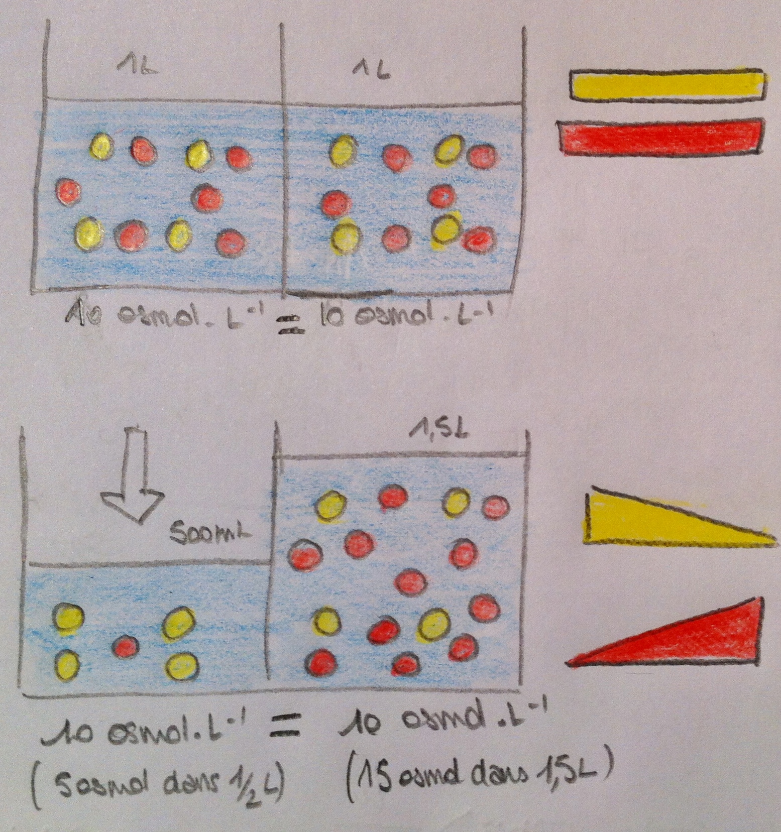

Lors de l'état intermédiaire, quand les molécules rouges possèdent un potentiel chimique non équilibré, je ne comprends pas comment les concentrations peuvent être égales, il y a autant de jaunes d'un côté ou de l'autre mais plus de rouges et d'eau a droite...

Les concentrations totales seront égales bien que les concentrations individuelles ne le seront pas ; est-ce que ce schéma t'aide ? Imagine qu'un rond est une osmole x)

C'est PAR-FAIT !! Merci :D

Merci pour cette explication, c'est parfaitement clair pour moi aussi :) !

Merci beaucoup pour le schéma, j'ai compris aussi maintenant :)
