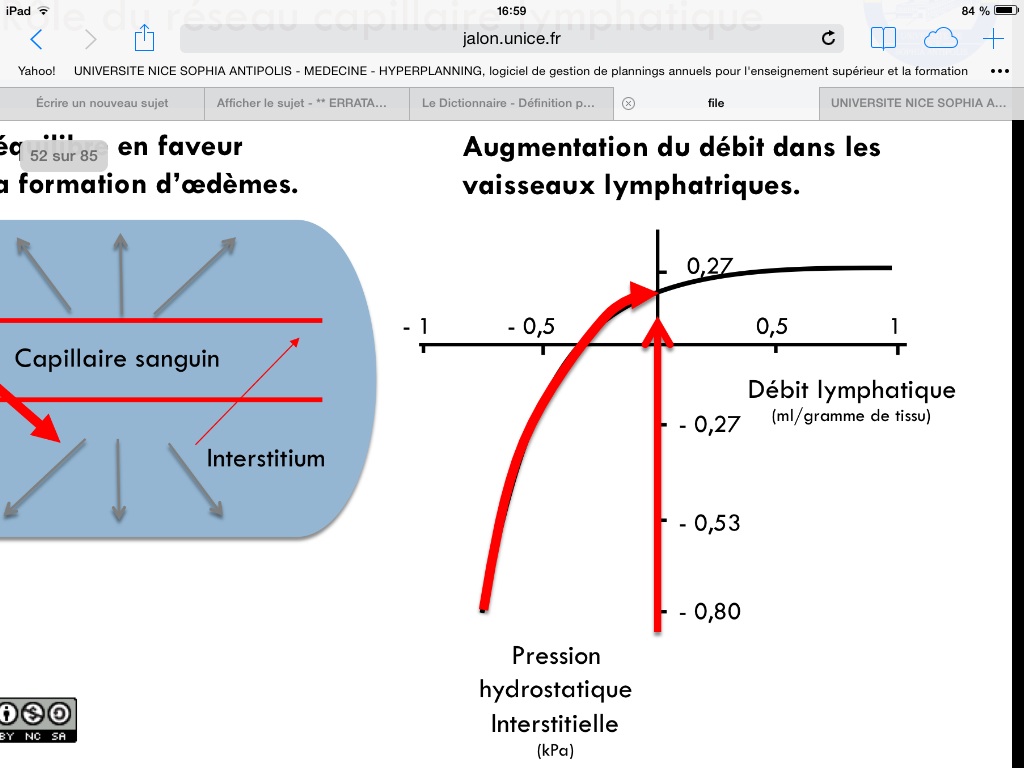

Messagepar mariieyep » 07 Fév 2015, 17:59
Coucou :) ! Alors on dis que après une augmentation trop importante de la pression hydrostatique interstitielle le débit lymphatique ne compense plus et atteind un plateau mais d après la courbe qu on a c est la pression qui atteind un plateau et le débit lymphatique qui continue a augmenter (enfin c est comme ça que je lis la courbe^^ ) alors est ce que c est une erreur entre les légendes abscisse/ordonnée ?

Messagepar AdeM » 07 Fév 2015, 18:46
Salut, salut! :)
Alors tu ne fais pas du tout d'erreur de lecture dans la courbe, seulement cette courbe ne représente pas le moment où le système est dépassé mais le moment où il compense l'augmentation de la pression hydrostatique interstitiellen donc quand il n'est pas encore dépassé.
Voilà, j'espère que c'est bon :)

Messagepar mariieyep » 11 Fév 2015, 21:17
Oui merci ^^
