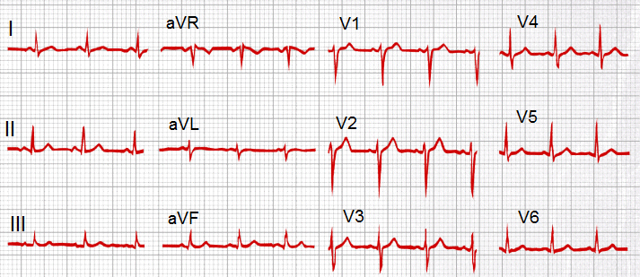

2/ Voici le tracé qu'on obtient lorsqu'on fait un ECG à un patient :
Tu vas juste avoir un tracé selon chaque dérivation ; quand on te dit "sur l'ECG on voit P-QRS-T", on parle du tracé en II, parce que c'est celui où on voit le mieux ce qui se passe.
C'est mieux ?
