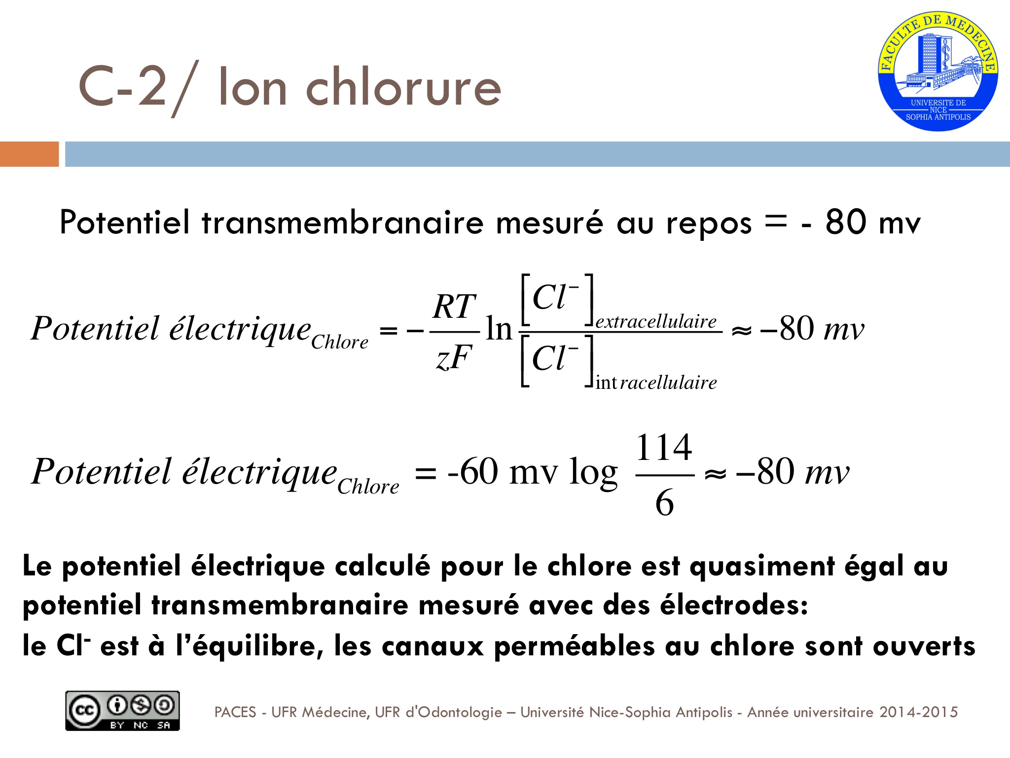

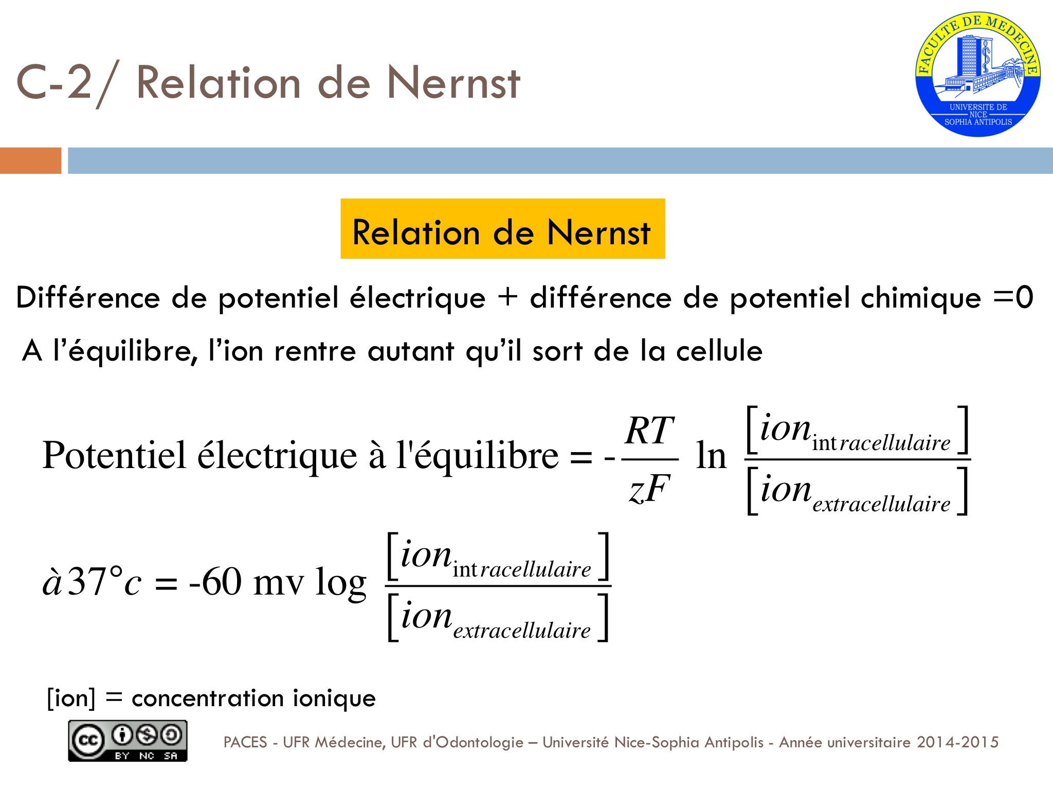

Je suis entrain de faire le diapo relatif à la Roneo 5, et jai relève une petite incohérence du coup j'aurai besoin d'une explication :
Diapo 38
Diapo 41
Sur la diapo 38 on nous met l'intracellulaire sur l'extracellulaire, puis sur la 41 c'est l'inverse ... Si quelqu'un a une explication ...?
Merci d'avance :)
Loulie

Messagepar MBrown » 23 Fév 2015, 19:07
en fait le coté que tu met dans la formule n'as pas trop d'importance c'est juste qu'a la fin faut adapté ton raisonnement et ta conclusion si tu met intra sur extra tu diras voila c'est ce potentiel dans ce sens la et inversement

Messagepar Johnny » 23 Fév 2015, 19:23
Ça n'a pas vraiment d'importance ici parce qu'on utilise la fonction on du coup le ln(A/B)=ln(A)-ln(B) et même si au final ton résultat sera en valeur absolue le même mais de signe opposé par rapport à si tu avais fais ln(B/A), ca n'importe que peu parce que tu calcules une différence de potentiel et en physique si tu te rappelles deux trois trucs tu as U(ab) = -U(ba) (la tension de a vers b est l'opposé de la tension de b vers a) et donc là dans l'absolu on calcule la différence entre 2 milieux donc y a pas vraiment de direction à donner... Ce qui me parrait bizarre c'est qu'on mette un "-" devant la formule alors que du coup c'est pas hyper important et puis qu'il suffirait d'inverser la fraction dans ln du coup... Voilà j'espère que c'est bon ?

Messagepar Bobo10 » 23 Fév 2015, 23:12
Je confirme ça n'a pas trop d'importance, par convention je mettrais la concentration intra cellulaire au numérateur mais je ne pense pas que le formule soit à apprendre de toute façon, il faut juste savoir les paramètres qui interviennent ! :D
