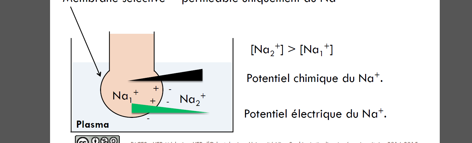

J'ai du mal avec cette diapo :
Ce serait possible d'avoir une petite explication sur comment le PE peut être inverse au PC du même ion dans cette situation ?

Alors, le prof utilise cette diapo pour expliquer la différence de potentiel électrique entre le plasma et l'interstitium grâce à l'effet Donan.
Il existe une asymétrie de répartition de Na+ entre le plasma et l'interstitium et c'est dû à l'encombrement des protéines et il faut savoir que le plasma est légèrement plus électronégatif.
Ensuite, selon si on parle de concentration molale ou molaire, l'asymétrie de répartition du Na+ n'est pas la même. Si on parle de concentration molale c'est dans le plasma qu'il y a plus d'Na+ mais si on parle de concentration molaire c'est dans l'interstitium qu'il y en a plus.
Donc il faudrait que le prof précise, on lui posera la question je met le post en attente
J'espère que j'ai pu un peu t'aider, on se renseigne auprès du prof :)

Coucou :lool:
Le prof précisera ce dont il parle pas de soucis là dessus ! :glasses-nerdy:
Donc ici pour reprendre :
- tu as plus de Na+ dans le plasma : son potentiel chimique tend à le faire sortir du plasma
- comme tu as les protéines, le plasma est plus négatif : le potentiel électrique du sodium a tendance à le faire rester dans le plasma pour équilibrer.
Dans ce montage, il va se créer un équilibre de telle façon à ce que potentiel chimique + potentiel électrique = 0 (#Nernst).
C'est tout bon ? :soldier:

Tout est clair, merci :angel:
