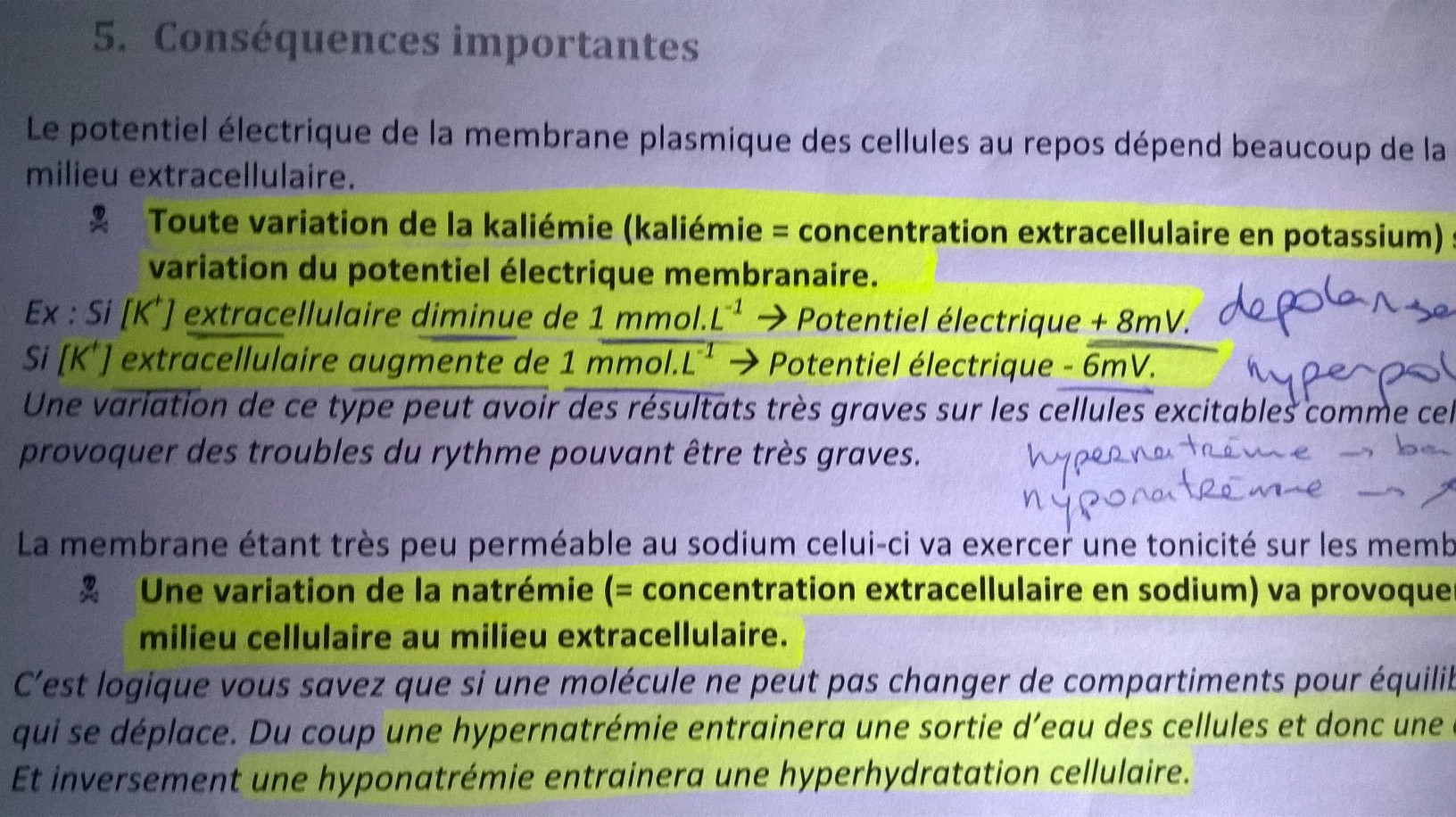

Dans la Ronéo 5 page 9,il y a marqué :
Si [K+] EC diminue de 1 mmol/L -> Potentiel électrique +8mV
Si [K+] EC augmente de 1 mmol/L -> Potentiel électrique -6mV

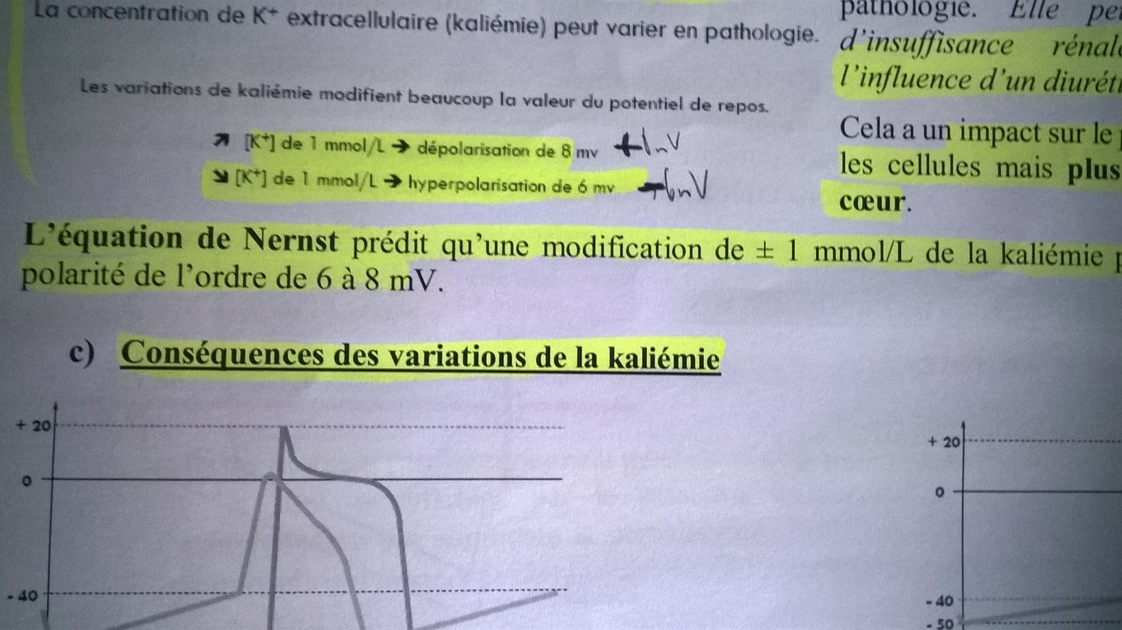

Dans la Ronéo 7 page 5 :
[K+] augmente de 1mmol/L -> dépolarisation de 8mV
[K+] diminue de 1mmol/L -> hyperpolarisation de 6 mV
Si j'ai bien compris la dépolarisation c'est quand ça devient de moins en moins négatif (donc bien +8mV)
et l'hyperpolarisation c'est de plus en plus négatif (donc bien -6mV)
Mais le coup d'augmentation/diminution ça se contredit....
Merci,bonne soirée

Désolée d'insister, mais ce post ne répond pas entièrement à ma question, ce n'est pas tellement la variation entre 6 et 8 mV qui me pose problème (on est pas à 2mV près) mais le sens dans lequel le potentiel électrique varie en fonction de la kaliémie:
Cyril83 a écrit:Dans la Ronéo 5 page 9,il y a marqué :
Cyril83 a écrit:Dans la Ronéo 7 page 5 :

Est ce que tu peux citer précisément le passage de la ronéo 7 stp ? :)
Je n'arrive pas à le retrouver, je n'ai trouvé que "L’équation de Nernst prédit qu’une modification de ± 1 mmol/L de la kaliémie provoque une variation de polarité de l’ordre de 6 à 8 mV." et dans ce cas là le prof ne dit pas dans quel sens se font les variations

Je ne sais pas si vous avez accès au poly du prof mais c'est également écrit tel quel dans les diapos:
:arrow: pour la ronéo 5 c'est le poly 3 diapo 50
:arrow: pour la ronéo 7, le poly 5 diapo 32

Voilà les réponses :
- Si [K+] extracellulaire augmente de 1 mmol, il y a une dépolarisation de la cellule de 8 mV.
- Si [K+] extracellulaire diminue de 1 mmol, il y a une hyperpolarisation de la cellule de 6mV.
Les valeurs (6 ou 8) ne sont pas à savoir, le prof nous l'a confirmé. Il faut juste savoir dans quel sens ça marche. :glasses-nerdy:
Bonne soirée :blowkiss:
