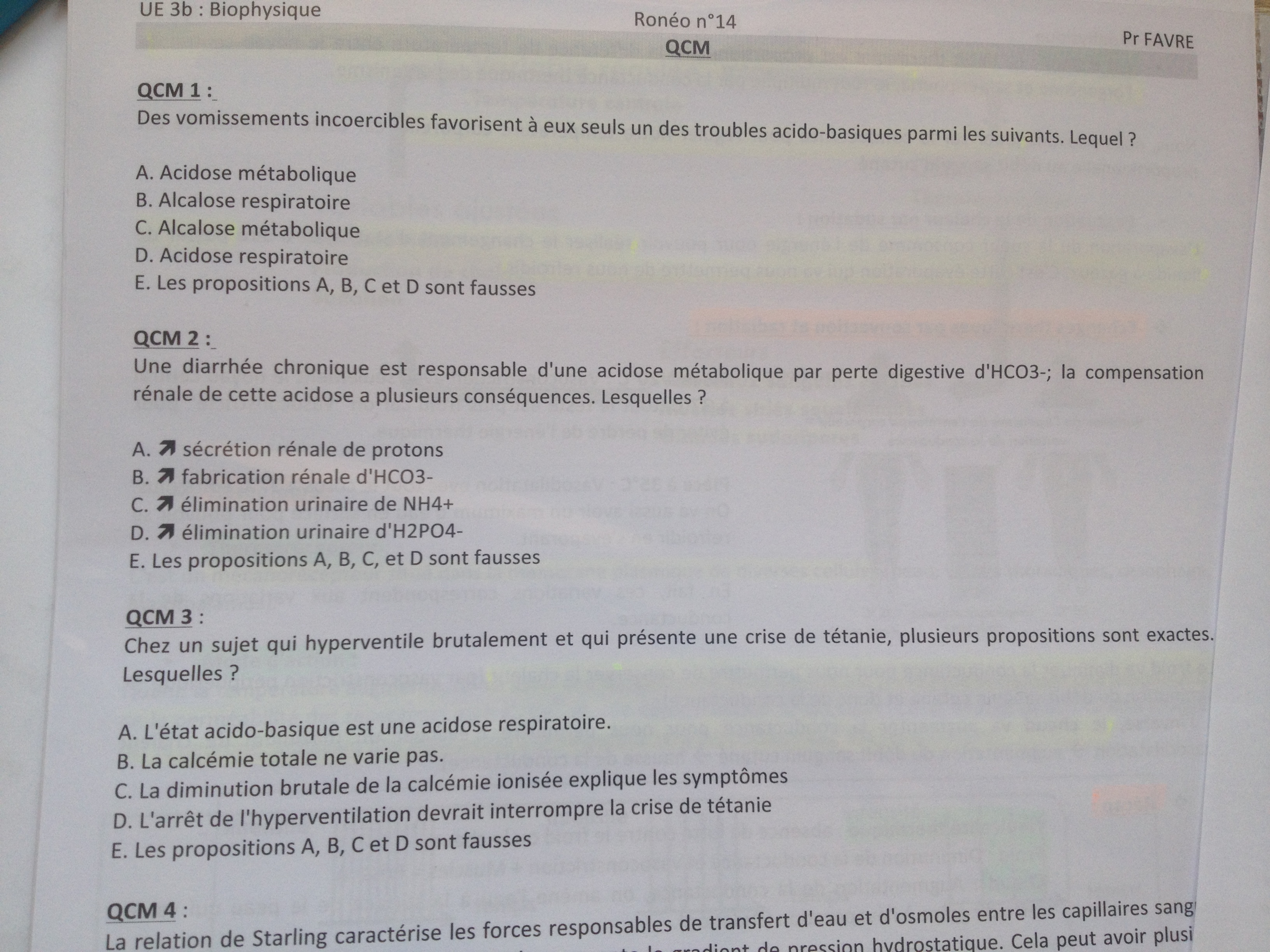

Messagepar Polo » 23 Mar 2015, 14:59
Merci pour ta réponse ! :D
Mais du coup je comprend pas pourquoi l'item D du qcm 2 de la ronéo n°14 est compté faux:
:worship:
Polo
Messages: 644
Inscription: 18 Aoû 2013, 12:01
Re: Rôle du H2PO4
Messagepar Bobo10 » 25 Mar 2015, 23:03
Effectivement je pense qu'il est juste ! On posera la question au prof pour avoir une confirmation. Merci pour cette remarque !

Messagepar Val42B » 01 Avr 2015, 19:51
Coucou :lool:
Voilà la réponse : l'item est bien faux.
Petit récap :
- NH3 : possibilité d'augmentation de la fabrication rénale
- H2PO4- : pas de marge de manœuvre rénale
Le H2PO4- n'est pas fabriqué par le rein mais pompé de l’intestin, donc 1/ on ne peut pas en augmenter la sécrétion rénale 2/ il est déjà éliminé par perte digestive. Donc sa concentration ne peut pas augmenter !
Voilou, j'espère que c'est bon. :rotfl:

Messagepar Azli » 02 Avr 2015, 16:25
Yo ! :)
Donc quand il y a augmentation de la sécrétion rénale de proton, il y a uniquement augmentation de l'élimination de NH3 alors que l'élimination de H2PO4- reste constante, c'est ça ?
Et je comprends pas le fait que H2PO4- soit éliminé par perte digestive et qu'il soit pompé par l'intestin : il n'est donc pas formé de l'association de HPO42- + H+ (qui est sécrété) ?
VP Ronéo - BDE Delirium (2016-2017)
Azli
VP Ronéo
Messages: 318
Inscription: 01 Oct 2014, 15:22
Re: Rôle du H2PO4
Messagepar Val42B » 04 Avr 2015, 11:36
Coucou :lool:
1/ oui exactement
2/ ce que je voulais dire, c'est que ce couple n'est pas régulé par augmentation de sa fabrication : la base HPO42- est captée dans l'intestin et va aller dans l'urine fixer un proton (et devenir l'acide H2PO4-).
en plus, dans ce qcm on te dit qu'il y a des diarrhées : pertes digestives --> il y a aussi perturbation de la captation d'HPO42- dans l'intestin, donc ici il n'y a certainement pas augmentation de la concentration de HPO42- dans les urines pour fixer davantage de H+.
Ce dernier point n'est pas vraiment important, si tu comprends tant mieux, mais c'est pas l'important. Ce qu'il faut vraiment retenir c'est que le rein ne fabrique pas que HPO42- et que sa concentration n'est pas régulée par le rein !
C'est mieux ? :soldier:
