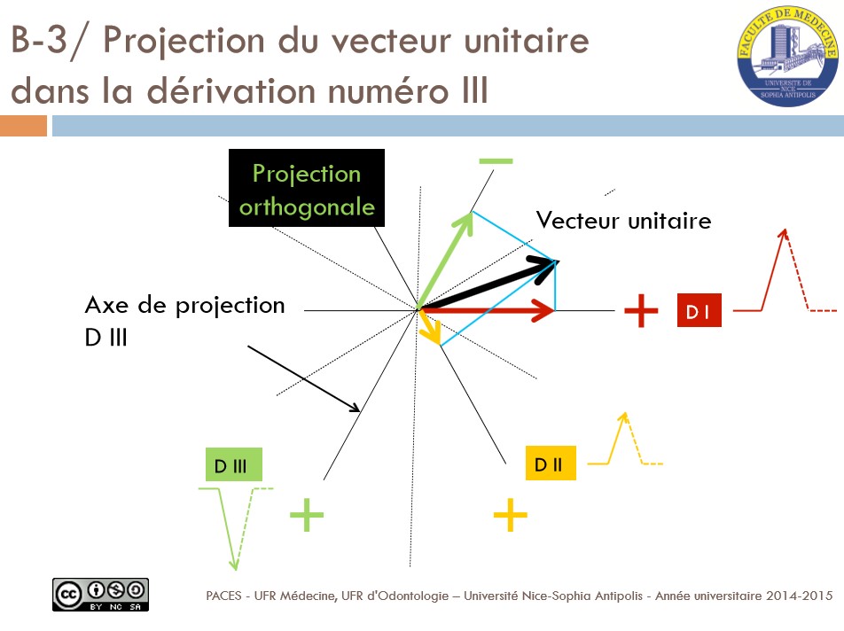

Je suis d'accord avec ce que tu dis mais pourquoi on regarde pas cette diapo la (Diapo 71):
Parce que si on se réfère à ça, c'est l'inverse.
Du coup Est-ce que la différence c'est parce que l'on nous demande la direction de la dérivation et que la diapo au dessus correspond à la direction du vecteur unitaire? c'est ça qui fait la différence? 0_o

Messagepar Bobo10 » 09 Avr 2015, 00:50
Oui Léa il faut faire attention à la différence entre le vecteur et la dérivation : la dérivation va toujours du - vers le + et le vecteur se dirige plutôt vers le - de la dérivation donc en DIII la déflexion est négative.
Ophélie, en fait c'est juste un déplacement de la dérivation, on déplace toutes les dérivations dans le but de créer un repère pour que le sens du vecteur soit plus facile à interpréter mais il s'agit toujours de DIII qui va bien du bras gauche vers la jambe
J'espère que c'est plus clair ;)
