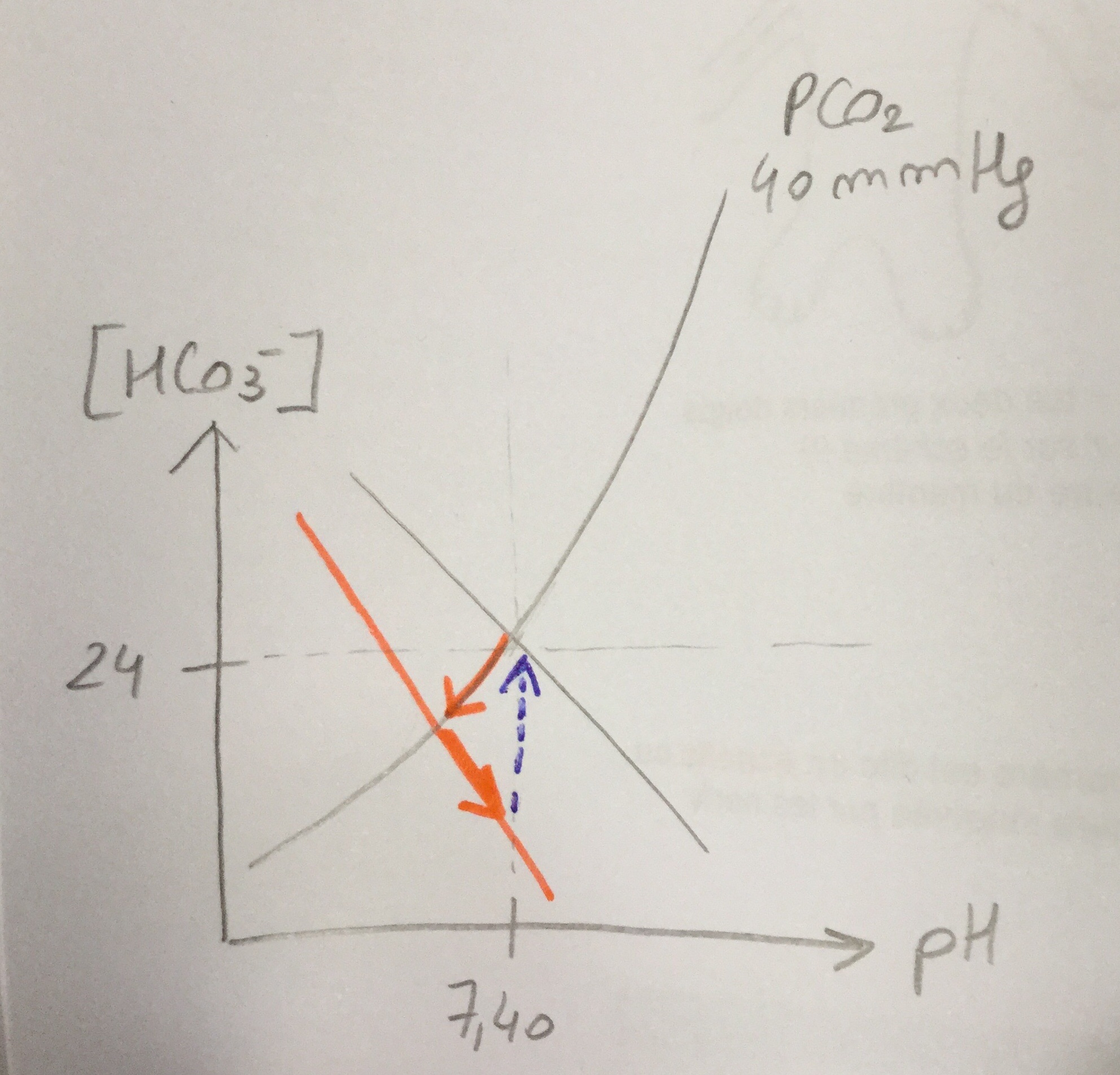

Ensuite j'ai aussi eu du mal a lire le << a court terme >> et << a long terme >> du coup j'ai fais un petit schema :
Est se que en orange = a court terme et en bleu = a long terme :question:
Enfin bref je connais mon schema mais je sais jamais vraiment quoi en faire @@

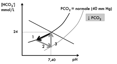

Le schéma à faire est plutôt celui ci :
1. Baisse des bicarbonates avec toujours la même PCO2
2. Baisse de la PCO2 et augmentation du pH (les bicarbonates continuent de diminuer parce qu'il n'y a pas de compensation rénale encore) = compensation court terme
3. Augmentation des bicarbonates par compensation rénale et retour à une PCO2 normale = long terme
C'est plus clair ? :)

J'avais mal vu ton schéma, le tien était juste aussi ! ;)
