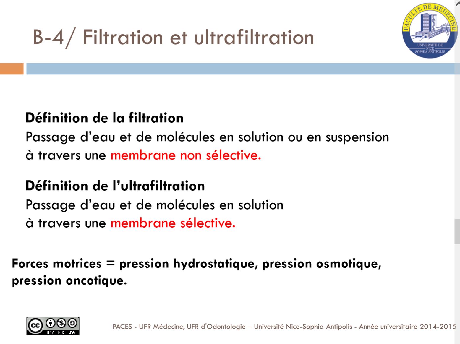

"Lorsque la différence de pression oncotique est supérieur à la différence de pression hydrostatique dans un capillaire, il y a ultrafiltration"
Votre réponse : " Faux, il y a réabsorption"
Je ne comprends pas pourquoi cette item est compté faux, pour moi l'ultrafiltration ne représente pas un sens, la définition du prof : "Passage d’eau et de molécules en solution à travers une membrane sélective. "(diapo 38) et vu que toute les membranes du corps humain son sélective, dans n importe qu'elle sens de diffusion on aura toujours une ultrafiltration a travers une membrane. Je ne voit pas ou le prof aurait pu donner une notion de sens a l'ultrafiltration. Il parle par contre d'un flux dépuratif/nutritif mais pas du tout d'absorption/ultrafiltration. :confused:
Merci d'avance de votre réponse, bonne journée ! :)

Justement c'est ça qui me dérange "Il sous entend" pour moi on se trompe sur l’interprétation. La seul véritable information sur ses diapos c'est ça :
Et en considérant ça comme faux on ne respecte pas la définition...
Après je suis d'accord, vu comme il est pointilleux je trouve ça bizarre qu'il n'est rien dit... :thinking:

J'ai un peu de mal a faire la distinction du contexte... Cette information provient du prof ? Sinon es qu’il serait possible de lui demander :) ?
J'ai remarqué que dans la ronéo 14 sur le cour de l'homéostasie p.10 : on parlait d'ultrafiltration dans un capillaire classique que l'on soit du coté artériel ou veineux sans distinction (premier paragraphe), je sais que ça a été erraté mais je pense que la première version était la bonne, oui je vais un peu beaucoup loin :alien: mais j'aimerais beaucoup avoir l'avis du prof même si ça doit être trop tard..., on sait jamais :lol:

Pour la ronéo 14, on te parle d'ultrafiltration en précisant le sens, mais l'ultrafiltration dans le sens liquide interstitiel --> plasma correspond à une absorption.
Pour le contexte : si le QCM porte sur des définitions et que tu as "l'ultrafiltration est le passage d’eau et de molécules en solution à travers une membrane sélective telle la membrane capillaire" --> VRAI
Si le QCM porte sur le sens de passage d'osmoles soit on te dit "ultrafiltration dans le sens ..." soit il faut faire la distinction ultrafiltration/absorption.
J'espère que c'est un peu plus clair, ne stressez pas pour ça, Favre fera en sorte que les items soient vraiment clairs le jour du concours ;)
