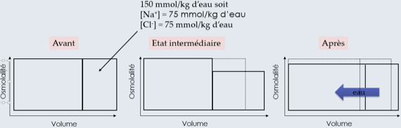

J'ai un gros problème avec l'explication de la SDR concernant la perfusion d'une solution hypotonique :crying:
Pour moi : on a :
- une diminution de l'osmolarité efficace (et par conséquent de l'osmolalité) ainsi qu'une augmentation du volume extra cellulaire
- un passage d'eau du compartiment extra-cellulaire vers l'intra cellulaire
Sauf que, dans l'explication vous dites, qu'on a également un transfert d'osmoles non efficaces vers le compartiment intra-cellulaire.
Or, pour moi, puisqu'on a une diminution de l'osmolalité, ce transfert d'osmoles non efficaces la diminuerait encore plus.
Dans la ronéo, on nous dit simplement qu'il y a un transfert d'eau. Du coup j'aurais aimé savoir quelle est la version à retenir et si c'est possible d'avoir une petite explication aussi ça serait top svp :).

Je vais en discuter avec mes co-tuts mais c'est vrai que tu n'as pas tort, ici le transfert d'osmoles du milieu extracellulaire vers le milieu intracellulaire est inapproprié... A moins que le liquide perfusé soit hypotonique mais isoosmolaire ?

Dans ce cas là, ça serait effectivement logique mais, sans précision, difficile de dire si les osmoles diffusent ou non.

Après concertation entre cotuts, on se dit que le liquide est hypo tonique mais iso osmolaire, ce qui fait que les osmoles non efficaces diffusent.
Le prof disait vraiment pendant la SDR qu'elles diffusaient, donc c'est probablement l'explication.

Mais si ce n'est pas précisé comment fait-on pour savoir ?
Parce que dans la ronéo il donne le même exemple en disant simplement que l'eau diffuse. Du coup est-ce qu'on part toujours du principe que pour toute solution hypotonique, hypertonique (etc) on est dans le cas d'une solution iso-osmolaire ? Ou est ce que ça sera toujours précisé ?

Je pense que ce sera précisé, si ça ne l'est pas considérez qu'elle est isoosmolaire.
Concernant la ronéo, je pense que c'est un manque de précision.
