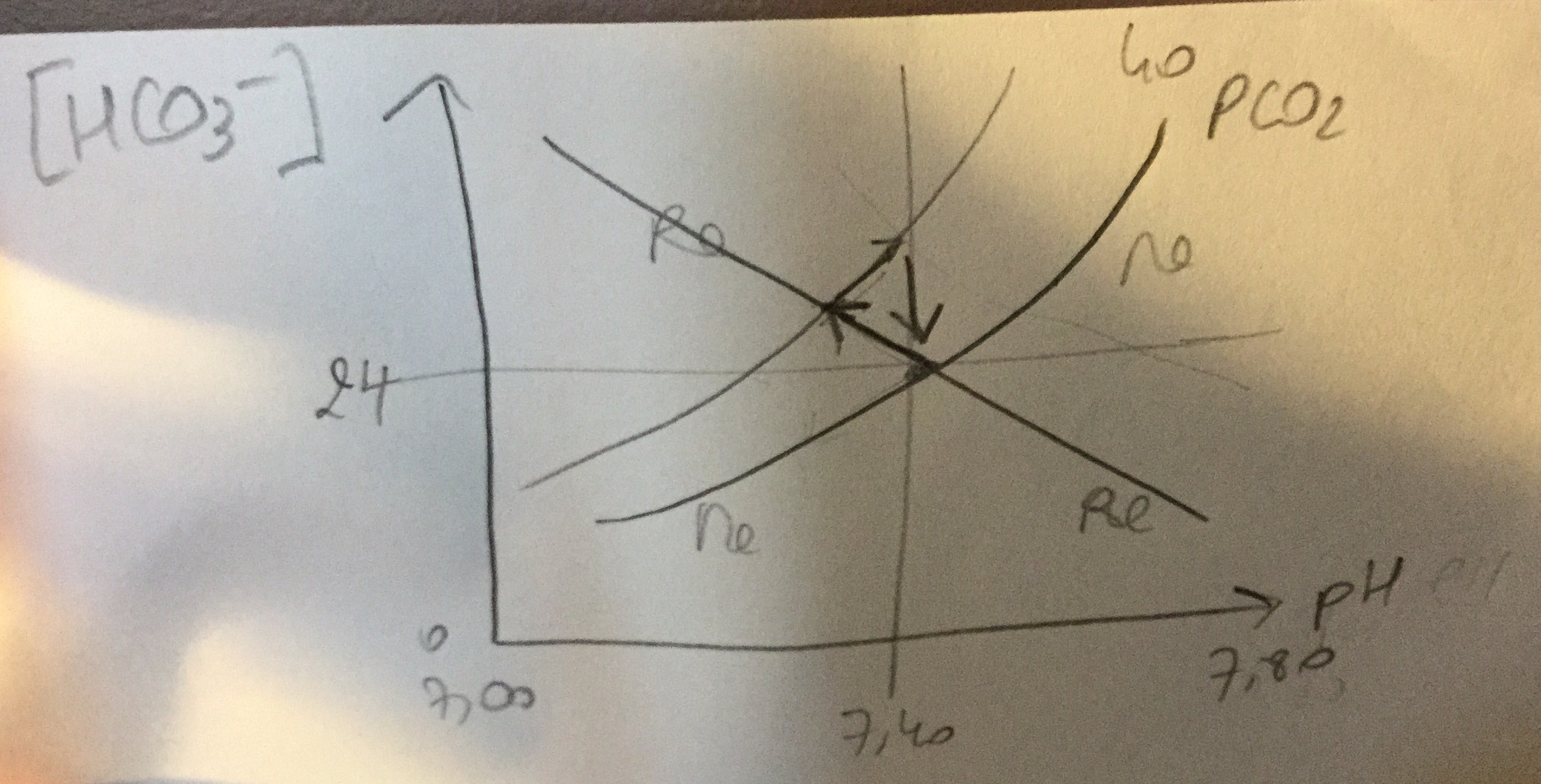

Dans le QCM 1 du prof de la roneo 14 on nous dit qu'on a une personne qui vomi beaucoup et on nous demande sont etat acido basique ..
Bon alors j'ai fais mon petit schema et je me suis servit de se qu'on ma dis sur un autre post , a savoir :
Du coup bin moi j'ai trouvé une acidose respiratoire ...
Mais la bonne reponse donné c'est une alcalose metabolique ..
De maniere générale c'était ma premiere idee dans le sens où on a une alcalinisation du MI ..
Mais bon j'ai voulu faire le petit schema et j'ai trouve ça :
Desole il est vraiment caca boudin.. Mais c'était un brouillon .. #LaFilleQuiEssaieDeSeJustifier
Donc bon est se que je suis partie dans le mauvais sens sur la droite en montant .. Il aurait peut etre fallut que je descende vers la droite ...
Mais bon j'ai ecouter se qu'on ma dit plus haut donc je vois pas trop ou est mon problème...
Je suis atteinte d'un syndrome inconnu ... :alien: :disapointed:
Merciii ! Et courage a celui qui prendra le temps de me répondre !! :waving: :bye: <3

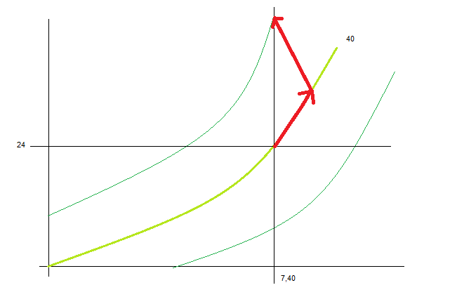

Messagepar Val42B » 06 Mai 2015, 11:30
Coucou :glasses-nerdy:
Tu es partie dans le mauvais sens : vomi = perte de H+ et augmentation des bicarb.
Donc on reste sur l'isobare 40 pour la PCO2, pas de raison que ça bouge au début ; on monte puisque augmentation des bicarb.
Compensation ? Modification de la PCO2 pour revenir à un pH normal.
pH davenport.png (6.46 Kio) Vu 361 fois
C'est tout bon ? :soldier:

Aaaah je m'etais trompe de courbe en fait !!!
Merciiii :clap: :worship:
