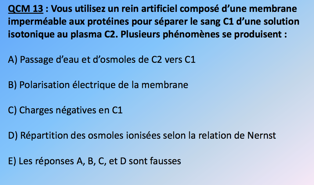

Bonjour, j'ai un problème avec ce QCM :
La réponse est ABCD, or si on nous précise que les deux solutions sont isotoniques il ne devrait pas y avoir aucun transfert :question:

Je prend 2 solutions séparées par une membrane quelconque
A : 10mmol de Na+ et 5mmol de protéines
B : 10 mmol de Na+
Toutes deux sont isotoniques, même osmolarité efficace. Sauf que les prot elles aussi induisent des mouvements d'eau. C'est un peu le joker de la tonicité en fait. Du coup niveau attraction de l'eau et des hypothétiques osmoles circulantes qui auraient pu se trouver c'est bien la solution la plus concentrée en protéine qui va attirer avec elles tout ce beau monde.
Dans ce QCM dis toi que le A c'est le sang et le B c'est C2

Vu comme ça je comprend ! Mais je trouve quand même l'énoncé ambigüe, on nous précise pas qu'on rajoute les protéines après... Bref j'espère que si ça tombe ça ne sera pas posé comme ça @@

Parce qu'on ne les rajoute après seulement dans mon exemple ^^ désolé de t'induire partiellement en erreur.
Là il fallait comprendre que C1 comprenait protéines et osmoles déjà initialement puisque il contient du sang donc du plasma des GR et des protéines :p

C'est surtout parce que la membrane de dialyse laisse passer tous les ions, dans ce cas le sodium n'est plus une osmoles efficace ! Seule l'action de la pression osmotique entre en compte, donc les protéines. :glasses-nerdy:
