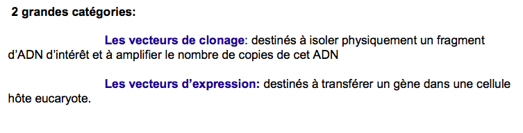

Alors il faut bien que tu fasses la différence entre les deux techniques, et effectivement, même si le fragment d'ADN d'intérêt est intégré dans les deux types de clonages grâce a un plasmide, il faut que tu saches qu'ils n'ont pas les mêmes roles et donc que les plasmides n'ont pas les mêmes propriétés!
Voilà les rôles respectifs des deux types de vecteurs:

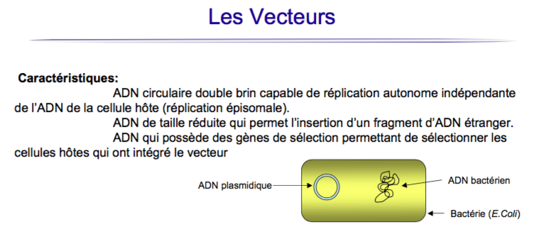

Dans cette diapo et surtout la 1ère phrase:
cette caractéristique ne concerne que les vecteurs de clonage.

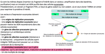

Regarde la description de la ronéo sur les vecteurs d'expression:
Tu vois bien qu'il n'y a pas de capacité de réplication autonome et surtout qu'il y'a un promoteur eucaryote pour que le gène s'exprime, et donc qu'il rentre dans la machinerie classique de la cellule.
Lors du clonage d'expression on veut étudier la pathogénicité d'une mutation et donc étudier la PROTEINE mutante. Il faut donc bien que cette protéine s'exprime et donc que le gène muté soit transcrit, traduit.
