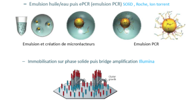

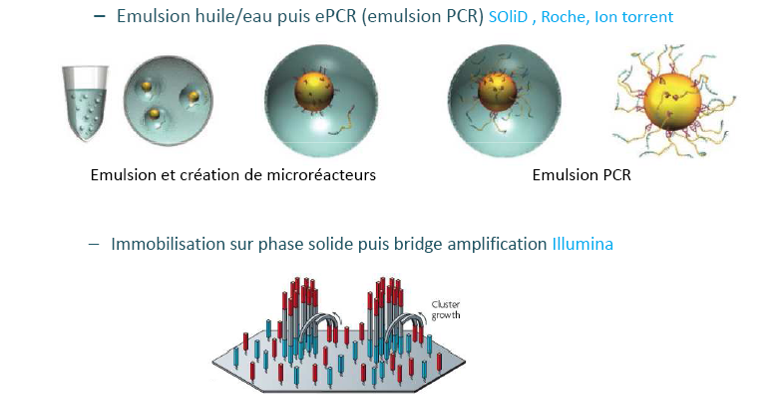

Fonctionnement :
1) Fragmentation de l’ADN
2) Fixation adaptateurs en 5’ et 3’
3) Chaque fragment d’ADN sera piégé sur une sphère
4) Émulsion huile-réactifs de façon à créer des micro-réacteurs = chaque goutte contenant une sphère et tout les réactifs nécessaires à l’amplification PCR (Taq polymérase, les primers …)
5)Amplification de chaque fragment d’ADN (PCR en émulsion)
6) On place ces sphères dans des puits recouvrant une puce de 2-3cm de diamètre (1 puce = 1 à 11 millions de puits = 1 à 11 millions de réactions simultanées)
7) Séquentiellement l’appareil va envoyer les différents nucléotides A,T,G,C
8) Si le nucléotide envoyé a été incorporé par la polymérase, le séquenceur mesurera une variation de pH dû à la libération d’un proton lors de la formation de la liaison phosphodiester
Et si ça te pose encore problème, je te refais un récap pas de soucis :)
Bon courage <3 et désolée pour l'attente :sidefrown:

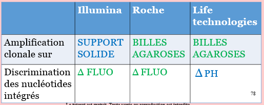

La différence c'est le support soit solide, soit bille d'agarose.
Et c'est aussi la méthode de discriminations des nucléotides intégrés.
Tu as vu dans la vidéo sur lifes technologies qu'on envoyait successivement de l'Adénine si il y a une variation de pH ça veut dire qu'il a été intégré. Pourquoi ? Parce que la formation de la liaison phosphodiester libère un proton ( H+) = le pH diminue. Et on répète successivement, cette opération avec tout les autres nucléotides.
Mais c'est spécifique de la technologie life technologies.
Pour les autres technologies (Illumia, Roche), on sait si le nucléotide envoyé à bien été intégré si il y a une variation de fluorescenceet non pas de pH.
Je te laisse le tableau que j'avais fait dans le diapo de la tut rentrée vraiment je te conseilles de le lire et de visionner les vidéos que j'y ai jointes
Ca va mieux ?

-déjà où as-tu entendu parlé de séquençage "temps réel"?. Ces 3 techniques sont des techniques de séquençage haut débit !
- C'est la technique life technologie qui utilise la variation de pH pour son séquençage (c'est dans le tableau du message d'Azula juste au dessus :wink2: )
- Pour roche et illumina ce ne sont pas des "tube capillaire" (où as-tu vu ca?) mais respectivement des billes d'agarose et un support solide qui sont utilisés. et surtout on fait le séquençage grâce à la variation de fluorescence et non de pH.
Le tableau du message d'Azula juste au dessus est vraiment a retenir ! si tu n'as rien compris là dessus retiens seulement ca ! ;)

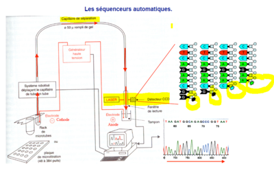

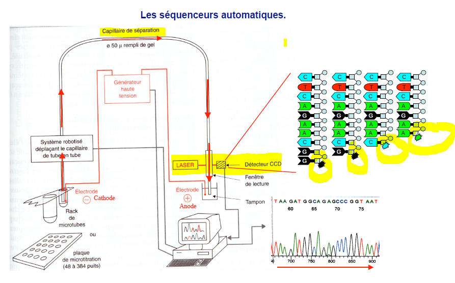

ben en fait je me suis dit que pour lire la fluo il fallait un tube capillaire (comme pour la PCR-séquençage) ?! :O
popsi
Messages: 738
Inscription: 03 Sep 2014, 18:26
Re: Sphère/bille/puce/puit
Messagepar Azula » 20 Mai 2015, 19:12
Non ça n'a rien presque à voir, si ce n'est que 1 nucléotide donné = 1 couleur donné, Mais dans le séquenceur à haut débit roche et illumina le nucléotide est fluorescent mais ne stoppe pas l'élongation, ça reste un dNTP et non pas un ddNTP. Ce n'est pas la meme logique
Dans le tube capillaire t'as un détecteur laser et le dernier nucléotide (ddNTPs) de chaque fragment (du plus court au plus long car ils ont été séparé dans le tube capillaire) sont lus 1 à 1 en fonction de la couleur détectée. On détermine alors la séquence d'une région d'ADN. Ce nucléotide fluo est mis dans la machine en moindre quantité comparé aux nucléotides normaux qui ne bloquent pas l'élongation ET sont intégré au hasard. Ca permet au bout de plusieurs cycle, d'avoir un ddNTP à différentes positions = avoir toutes les tailles de fragments = pourvoir déterminer tout les nucloétides du gène d'intérêt qu'on a séquencé.
